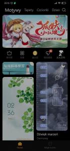

Aha i jeszcze nie wiedzieć czemu, "motywy" uruchamiane z poziomu aplikacji (lub ustawienia/motywy/więcej) otwierają mi chińską wersję tego repozytorium tzn. menu i podpisy są w PL ale motywy w katalogach z krzaczkami.
Poruszane wielokrotnie. Na xiaomi.eu jest chińska wersja apki Motywy i będzie tak, dopóki Xiaomi nie doda ikon/motywów AoD do globalnej apki.
To czemu V11.0.4.0.QFCCNXM miało motywy "normalne" ?
