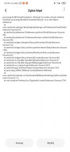

fido70 Opublikowano 1 Czerwca 2020 Opublikowano 1 Czerwca 2020 (edytowane) Dziwna sytuacja. Po wrzuceniu (zmiana z Globala przez TWRP) ROMU V11.0.7.0.PCXEUXM stable, wykryta została aktualizacja do.... V11.0.4.0. Trochę zaskakujące...Fakt, poprawki są z 1 maja ale np nie działa opcja wyboru czcionki systemowej (po wybraniu wywala się do głównego menu Ustawień). Wersja 8T. Edytowane 1 Czerwca 2020 przez fido70
Kacper Skrzypek Opublikowano 1 Czerwca 2020 Opublikowano 1 Czerwca 2020 Podeślij log błędu, powinieneś móc go wywołać po ponownym wejściu w tą zakładkę.

fido70 Opublikowano 1 Czerwca 2020 Autor Opublikowano 1 Czerwca 2020 (edytowane) @Orjon Kod błędu (Ustawienia > Wyświetlacz > Krój czcionki Plik dodał się bez rozszerzenia .HTML P. S. Też mam wrażenie, że coś jest nie tak z tym obniżeniem wersji i miałem problemy z pobraniem (choć bez błędu sumy kontrolnej). 12339 Edytowane 1 Czerwca 2020 przez fido70

robaks Opublikowano 1 Czerwca 2020 Opublikowano 1 Czerwca 2020 Mi udało się pobrać i jak u kolegi jest błąd z krojem czcionki. Poniżej ss z błędu.
Kacper Skrzypek Opublikowano 1 Czerwca 2020 Opublikowano 1 Czerwca 2020 Już naprawione. Xiaomi o dziwo puściło pewien fragment kodu nie tylko na MIUI 12 beta, ale też na MIUI 11 stable. W EU było to załatane tylko dla MIUI 12 - nie 11. Niedługo powinien być rebuild.Nie wiadomo, ile ROMow poza RN8T trzeba będzie przebudować... 1 1
