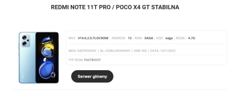

dzik Posted August 12, 2023 Posted August 12, 2023 Hej. Czy stabilny rom xiaomi.eu dla xaga rownież jest dla donatorów? bo nigdzie nie mogę go znalesc a na stronie Miuipolska jes.
