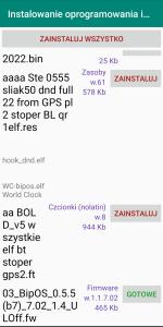

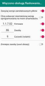

Ponieważ od pewnego czasu zmieniłem zegarek, musiałem przestać używać przerobionego zepp na rzecz oryginalnego zepp.
Jak wiadomo orginalny zepp nadpisuje BipOs 0.5.5 b7 1.1.5.36 do 1.1.7.02 :-(
W sieci BipOs pl lub en 0.5.5 b7 1.1.5.36 z fałszywą sygnaturą 1.1.7.02 nie ma.
Poniżej moje koślawe rozwiązanie tego  problemu.
Przy pomocy Likeapp+ instalujemy i zawyżamy: polskie res i czcionki z tego wątku dla BipOs pl 0.5.5 b7.
970051283_Screenshot_20230208_124917_LikeApp.thumb.jpg.e01dfdeb6a573a238115cbc1de7b7439.jpg
1818834190_Screenshot_20230208_124910_LikeApp.thumb.jpg.a3a0223550d4981ddf66ace104ff12f3.jpg
Dla mi fit/Zepp Life w LikeApp+ ustawiamy 1.1.6.48 85 8
Likeapp+ nie działa poprawnie z fw 0.5.5, dlatego używamy gotowgo fw BipOs 0.5.5 b7 "1.1.7.02" z forum 4pda.
Dla mi fit/Zepp Life  używamy BipOs 0.5.5 b7 "1.1.6.48" z forum 4pda.
https://4pda.to/forum/index.php?showtopic=845160&st=24920#entry114681175
Likeapp+
1029598640_Screenshot_20230208_124420_LikeApp.thumb.jpg.eff5936feb846c662813b741c8fed8f6.jpg
Po instalacji całości w menu BipOs zegarka  zaznaczamy język rosyjski.
Zalety takiego potworka:
1 Działa z oryginalnym zepp.
2 Pokazuje AQI
3 Trening  można zapałzować tylko z guzika.
4 Powiadomienia nie odblokowują i nie podświetlają ekranu.
5 Zegarek jest cały spolszczony, oprócz pogody i menu wewnętrznego BipOs.
Edited by slimak131
