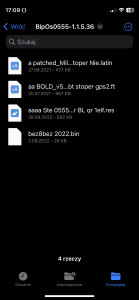

slimak131 Posted March 25 Share Posted March 25 Niby się udało, ale bip się nie uruchamia na tym przerobionym fw. Myślę że w fw trzeba jeszcze gdzieś zaznaczyć że ma teraz korzystać z res86 i ft9 lub coś źle zrobiłem. Link to comment Share on other sites More sharing options...

Maksioszek Posted March 26 Share Posted March 26 Cześć! Jestem początkującym mam bipos angielskie, czy ktoś może mi wysłać pliki ft fw i res polskiego menu bipos? Chciałbym wersje najnowszą i działającą stabilnie. Z góry dziekuje Link to comment Share on other sites More sharing options...
slimak131 Posted March 26 Share Posted March 26 (edited) Bipos 555b7 pl/ru "1.1.7.02" "9ft" "86res" Do instalacji dowolnym programem. Bipos współdziała z oryginalnym zepp i z modyfikowanym zepp i mifit lub innym programem z opcją wyłączenia aktualizacji fw. 11702fw 9ft 86res.zip https://youtu.be/Hr11wXTnXKE Pogoda po rosyjsku, menu zegarka po polsku, menu bipos po angielsku, niemiecku, rosyjsku.... do wyboru. Wybór rosyjskiego, powoduje, że programy elf (np. Kalendarz) wyświetlają się po polsku Po nadejściu powiadomienia, ekran się nie podświetla i nie odblokowuje (tylko wibracje i wyświetlenie tekstu powiadomienia). Bipos 555b7 pl 1.1.5.36 8ft 61res Do instalacji dowolnym programem. Bipos współdziała tylko z modyfikowanym zepp i mifit lub innym programem z opcją wyłączenia aktualizacji fw. BipOs0555-1.1.5.36.zip https://youtu.be/Hr11wXTnXKE Pogoda po polsku, menu zegarka po polsku, menu bipos po polsku, angielsku, niemiecku.... do wyboru. Wybór polskiego, powoduje, że programy elf (np. Kalendarz) wyświetlają się po polsku Po nadejściu powiadomienia, ekran się podświetla i odblokowuje oraz wyświetla tekst powiadomienia. Modyfikowany zepp https://geekdoing.com/forums/amazfit-zepp.56/ Edited March 26 by slimak131 1 Link to comment Share on other sites More sharing options...
Maksioszek Posted March 27 Share Posted March 27 Dzieki! A w jakiej kolejności wgrywać te pliki z 1.1.5.36 Link to comment Share on other sites More sharing options...
Netoper Posted March 27 Share Posted March 27 1) FW - firmware2) RES - zasoby3) Dodatki - czcionka , GPS .Wysłane z mojego M2007J20CG przy użyciu Tapatalka Link to comment Share on other sites More sharing options...
Maksioszek Posted March 27 Share Posted March 27 A jeśli ja mam takie pliki to co wgrywać najpierw Link to comment Share on other sites More sharing options...
slimak131 Posted March 28 Share Posted March 28 a fw aaaa res aa ft bez8bez moja tarcza, tarczy nie trzeba wgrywać. Link to comment Share on other sites More sharing options...
