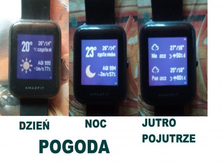

Dnia 24.07.2021 o 09:28, slimak131 napisał:
AQI 995?
Już dawno temu pisałem o tym błędzie na forum rosyjskim, tłumaczono że to jest wartość ciśnienia -  to by się nawet zgadzało ponieważ przy zmianie w ustawieniach pogody w LikeApp jednostek HPa na mmHg odpowiednio zmieniają się wskazania.Prosiłem więc by zdjęto oznakowanie AQI ale bez skutku widocznie nie dotarło to do kogo trzeba? Wskazania te w pewnym stopniu pokrywają się ze wskazaniami barometru fabrycznego ale nijak się mają do wskazań barometru zegarka.
Dlatego miałem nadzieję że da się to wykorzystać do stworzenia aplikacji barografu o którym już wcześniej pisałem. W chwili gdy o tym piszę niedawno te wskazania poleciały w dół i rzeczywiście nastąpiła zmiana pogody - leje jak z cebra.
Edited by lisek1953
Poprawka i uzupełnienie
Link to comment
Podsumowując.
AQI 995 = ciśnienie z stacji referencyjnej IMGW w Twoim mieście na wysokości XXX m.
1019 = ciśnienie z stacji referencyjnej IMGW w Twoim mieście na wysokości XXX m, przeliczone dla wysokości 0 m.
Takie ciśnienie jest podawane w prognozie pogody (radio, telewizja itp.)
1007 = ciśnienie z barometru w Twoim zegarku na wysokości 208 m. Po odjęciu stałego błędu 11hpa, który występuje chyba w wszystkich Bip-ach, mamy 996.
Roznica  miedzyz 996, a 993 może wynikać z różnicy wysokości miedzy IMGW w Twoim mieście, a Twoim miejscem pomiaru.
Uff, ale namieszane.
Edited by slimak131

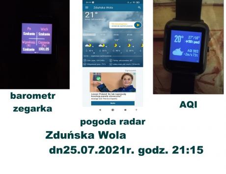

1 godzinę temu, slimak131 napisał:
  Dla ścisłości chciałem zwrócić tylko uwagę że te pomiary były z dwóch różnych dni - przed awarią serwera 1019 z aplikacji w telefonie pogoda radar i te na zdjęciu już po awarii AQI 995.
A oto dzisiejsze pomiary:
Zduńska Wola dn. 25.07.2021r. godz. 21:15
1001 hPa - barometr zegarka
pow. 1013 hPa
AQI  993 hPa
Edited by lisek1953
Uzupełnienie + poprawka
Link to comment
Wiem,  liczby były podane w celu zobrazowana procesu obliczania.
pow. 1013 hPa
AQI  993 hPa
Zdunska wola
około 170m n.p.m = - 21hPa
1001-11=990 na 208m=994 na 170m
1013-21=992 na 170?m
AQI 993 na 170?m
