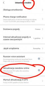

fido Opublikowano 30 Grudnia 2021 Opublikowano 30 Grudnia 2021 Ale Zepp jaką wersję oprogramowania wgrywa ? Czy ma być wersja Mod czy nie ? Z drugiej strony już mam wgraną 1.16.32 i jedynie co mnie denerwuję i jakoś nie mogę tego zmienić mam czasami opóźnienie w pokazywaniu przychodzącego połączenia. W starszych wersjach Amazfit była opcja ustawienia 0s w nowszych już jest suwak żeby to wyłączyć ale jest 3s nie ma możliwości wybrania 0s. Z tego co się orientuję to w AeX jest taka opcja ale bym musiał przetestować jak działa.
Netoper Opublikowano 30 Grudnia 2021 Opublikowano 30 Grudnia 2021 Soft to jest soft, natomiast aplikacja może być modowana bądź nie. Ja jadę na modowanym mifit 4.6 ( stara wersja, ale bez zarzutu choćby właśnie z powiadomieniami)A bipOS to jest modowany soft z funkcjami których w standardowym sofcie nie uświadczysz.Wysłane z mojego M2007J20CG przy użyciu Tapatalka

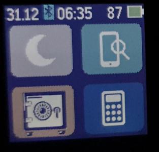

slimak131 Opublikowano 31 Grudnia 2021 Opublikowano 31 Grudnia 2021 (edytowane) W zepp, sms i powiadomienia już dawno temu poprawili. U mnie przychodzą zazwyczaj równo z telefonem. Mifit lub modowany mifit, automatycznie może aktualizować do 1.1.6.32 Zepp lub modowany zepp, automatycznie może aktualizować do 1.1.7.04 Wada BipOS, trzeba go używać z modowanym programem w telefonie. Zwykły go nadpisze oryginalnym 1.1.6.32 lub 1.1.7.04. Zaleta BipOS, duże czcionki w powiadomieniach. BipOS 0.5.4 https://youtu.be/Hr11wXTnXKE W BipOS 0.5.5 doszedł jeszcze rozbudowany górny skrót i stoper działający w tle, a nawet przy wyłączonym zegarku. BipOs0555-1.1.5.36 slimak.zip To te same pliki do instalacji, co dostępne parę stron wcześniej. Edytowane 31 Grudnia 2021 przez slimak131
fido Opublikowano 31 Grudnia 2021 Opublikowano 31 Grudnia 2021 Czy w aplikacjach nie modowanych jest język polski i są pokazywane dane kontaktu podczas przychodzenia połączenia ? Ja cały czas korzystam z AmazFit Mod ale od czasu jak zmieniłem telefon na Mi 11 Lite 5G problemy pojawiły się z pokazywaniem kontaktu z opóźnieniem. We wcześniejszych wersjach można było ustawić opóźnienie 0s. w tych nowych już tego nie ma jest tylko 3s. Bodajże AeX [Amazfit mod] ma możliwość ustawienia 0s.
