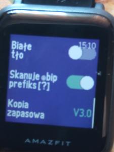

lisek1953 Posted May 29, 2021 Posted May 29, 2021 (edited) 12 godzin temu, steel_rat napisał: W sumie to niespecjalnie zostawiłem ten zwrot. Niestety nie ma polskiego tak krótkiego odpowiednika. A nie może być "kopiuj" ? Tu 6 liter i tam 6 liter. Edited May 29, 2021 by lisek1953
steel_rat Posted May 29, 2021 Posted May 29, 2021 W summie to nie to samo Kopiuj <> Backup. Może w tym przypadku Przywróć?
lisek1953 Posted May 29, 2021 Posted May 29, 2021 (edited) 1 godzinę temu, steel_rat napisał: W summie to nie to samo Kopiuj <> Backup. Może w tym przypadku Przywróć? Zaproponowałem "kopiuj" na podstawie tłumaczenia tłumacza Google z oryginalnego tekstu rosyjskiego forum cytuję: "Funkcja kopii zapasowejMiganie nowego pliku zasobów spowoduje zresetowanie danych aplikacji. Aby rozwiązać ten problem, w BT Notes V3.0 dodano funkcję tworzenia kopii zapasowych. Oto jak go używać: Otwórz notatki BT Przewiń w dół do ekranu ustawień Kliknij „Kopia zapasowa” Kliknij „START”. Notatki są teraz eksportowane do powiadomień (możesz to sprawdzić, wychodząc z aplikacji i sprawdzić powiadomienia zegarka) Sflashuj nowy plik zasobów Otwórz aplikację. Powiadomienia zostaną automatycznie zaimportowane z powrotem." "przywróć" przecież ma aż 8 liter. Edited May 29, 2021 by lisek1953 Uzupełnienie + poprawka
steel_rat Posted May 29, 2021 Posted May 29, 2021 Dobrze by było się zmieścić z tekstem w okienku. A tam jest mało miejsca. Najlepiej jeden wyraz ale oddający co ma przycisk zrobić. Moim zdaniem po tym co się dzieje później to Przywróć lepiej oddaje sens niż Backup. 1
lisek1953 Posted May 29, 2021 Posted May 29, 2021 (edited) 1 godzinę temu, steel_rat napisał: Dobrze by było się zmieścić z tekstem w okienku. A tam jest mało miejsca. Najlepiej jeden wyraz ale oddający co ma przycisk zrobić. Moim zdaniem po tym co się dzieje później to Przywróć lepiej oddaje sens niż Backup. Jak uważasz, dla mnie to nie ma większego znaczenia ale będzie chociaż po polsku. W tłumaczu Google wyraz backup jest tłumaczony jako kopia zapasowa - sprawdzałem. Edited May 29, 2021 by lisek1953
slimak131 Posted May 30, 2021 Posted May 30, 2021 Przywróć, pasuje najlepiej, do tego co ta opcja robi. Natomiast mnie bardziej przeszkadzają dwie literki "z z" przy księżycu. Powinna tam być literka A. A= auto.
steel_rat Posted May 30, 2021 Posted May 30, 2021 W nowej wersji DND już jest bez zzz. Tu wrzucam nową wersję FV z aplikacjami Przetłumaczono "Backup" jednak na "Kopia bezpieczeństwa". nui_bt_notes.elf BipOs055-1.1.5.36.zip 2

lisek1953 Posted May 30, 2021 Posted May 30, 2021 (edited) 5 godzin temu, steel_rat napisał: W nowej wersji DND już jest bez zzz. Tu wrzucam nową wersję FV z aplikacjami Przetłumaczono "Backup" jednak na "Kopia bezpieczeństwa" Dziwne bo u mnie jest "kopia zapasowa" ? Edited May 30, 2021 by lisek1953
