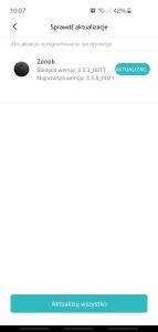

kasiooolek3 Opublikowano 26 Kwietnia 2020 Opublikowano 26 Kwietnia 2020 Hej, przychodzę z takim pytaniem, widzę dostępna aktualizacje w rosyjskiej wersji apki ale gdy klikam aktualizuj wyświetla mi się ,,nie udało się ". Co robić?
sansai Opublikowano 26 Kwietnia 2020 Opublikowano 26 Kwietnia 2020 1 hour ago, kasiooolek3 said: Hej, przychodzę z takim pytaniem, widzę dostępna aktualizacje w rosyjskiej wersji apki ale gdy klikam aktualizuj wyświetla mi się ,,nie udało się ". Co robić? Troszkę zabawy jest i problemów. Jest sposób z DNSMASQ w routerze, lub inny opisany tutaj:https://vacuumspain.com/en/2020/04/update-firmware-xiaomi-styj02ym.html Ale dla pewności wszystko robiłbym na aplikacji oryginalnej i serwerze chińskim, oczywiście na czas aktualizacji później powrót do modowanej apki.

kasiooolek3 Opublikowano 28 Kwietnia 2020 Opublikowano 28 Kwietnia 2020 Dnia 26.04.2020 o 15:49, sansai napisał: Troszkę zabawy jest i problemów. Jest sposób z DNSMASQ w routerze, lub inny opisany tutaj:https://vacuumspain.com/en/2020/04/update-firmware-xiaomi-styj02ym.html Ale dla pewności wszystko robiłbym na aplikacji oryginalnej i serwerze chińskim, oczywiście na czas aktualizacji później powrót do modowanej apki. A Jest możliwość miec i orginalna i modowana na jednym tel ? Czy będą się jakoś gryźć?
