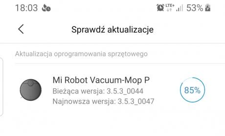

Witam dziś przyszedł mój odkurzacz  styjt02ym  ale w wersji chińskiej tak chińskiej.  Ma wersję softu 44 i dostałem aktualizację do 47 z pominięciem innych aktualizacji . I tu jest problem jak już inni opisywali, że nie ma możliwości zaktualizowania... Co mogę zrobić w takiej sytuacji ? Nie ukrywam że robotowi w wersji 44 trochę brakuje z funkcjonalności. Robot na chińskim serwerze apka oryginalna.

Na tą chwilę robot i tak się nie zaktualizuje :) aktualizacja zatrzyma się na 80% i po prostu się nie dokończy.

Znalazłem coś takiego na necie. Polak ogarnął sprawę z aktualizacją
 https://blog.lupin.rocks/fixing-xiaomi-styj02ym-update-stuck-on-80/
Dziś próbowałem zrobić to co opisał.  Wychodzi na to że potrzeba wgrać Linuxa.  Bo mi na Windows 10 nie chce połączyć się z odkurzaczem. Może ktoś wie jak inaczej to zrobić albo opiszę to bardziej dla laika

Prościej w ten sposób:
Trzeba przekierować wewnątrz LAN odwołania do adresu cdn.cnbj0.fds.api.mi-img.com na stałe IP 111.225.215.1
Najprościej zrobić to na routerze, jeśli ma taką możliwość (np. te oparte o soft Tomato), np. dodają linijkę w dnsmasq Custom configuration:
address=/cdn.cnbj0.fds.api.mi-img.com/111.225.215.1
Jeśli nie ma takiej możliwości trzeba skorzystać z serwera DNS, który daje taką możliwość, np. https://nextdns.io/
Opis po niemiecku bardzo prosty tu: https://www.roboter-forum.com/index.php?thread/41785-lösung-für-das-update-problem-beim-xiaomi-styj02ym/
Po tej operacji wszystkie odwołania z hostów wewnątrz naszej sieci do cdn.cnbj0.fds.api.mi-img.com powinny rozwiązywać ją na 111.225.215.1
Sprawdzić przez: ping cdn.cnbj0.fds.api.mi-img.com
Potem można aktualizować robota.
Edited by Roger7
