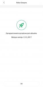

rezmus Opublikowano 28 Marca 2020 Opublikowano 28 Marca 2020 jak masz wersje v8 eu to nie ma tego jeszcze w firmware.
Tetrarcha9 Opublikowano 28 Marca 2020 Opublikowano 28 Marca 2020 Cześć Zakupiłem jakiś czas temu STYJ02YM na AliExpress, wysłane z magazynu Hiszpańskiego (co prawda dotarł z Niemiec - tak wynika z danych na przesyłce). Ogólnie jestem bardzo zadowolony - dobrze odkurza i mopuje, a do tego gada po polsku. Mam kilka pytań, może tutaj ktoś mi pomoże rozjaśnić pewne zagadnienia: 1. Jak sprawdzić jaką wersję posiadam? Na tabliczce znamionowej jest STYT02YM. To jest V8 EU? 2. Czytałem temat i piszecie, że ostatnia wersja jest 0047, u mnie w aplikacji pojawia się: 3.5.3_0017 i niby jest aktualne - trochę się pogubiłem. 3. Jak mogę sprawdzić z jakich serwerów korzysta aplikacja i gdzie przechowuje dane? Serwery Chińskie czy EU? 4. Zrobiłem raz odkurzanie całego domu, później odkurzałem konkretne pomieszczenia - przesunąłem w inne miejsce duży fotel - mimo, że jest tam puste miejsce odkurzacz cały czas omija ten obszar jakby stał tam fotel - czy nie uczy się on za każdym razem kiedy dojdzie do zmiany? Pozdrawiam!
hardy Opublikowano 28 Marca 2020 Opublikowano 28 Marca 2020 V8 ma firmware 0017, starsza wersja V7 ma 0047 1
