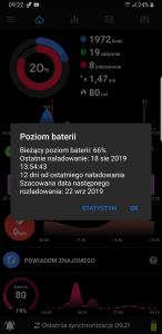

Ja miałem po pierwszym ładowaniu taką sytuację, że w ciągu niecałej doby bateria spadła mi o 35%, z 86% do 51%. Nie wiem czy miało to związek, ale stało się tak po wrzuceniu przez NF niestandardowej tarczy. Wróciłem do standardowej, i rozładowywała się już raczej normalnie.
Po drugim ładowaniu jest już za***iście. Tarcza niestandardowa, ale wrzucona przez inną aplikację. Wrzucam screeny zrobione przed chwilą.1739024728_Screenshot_2019-07-27-13-43-18-793_com_mc.miband11.thumb.png.d903640036c39911fa775be2bf594035.png1505953406_Screenshot_2019-07-27-13-43-52-931_com_mc.miband11.thumb.png.94d0cccd1d99120d6131420130145354.png
