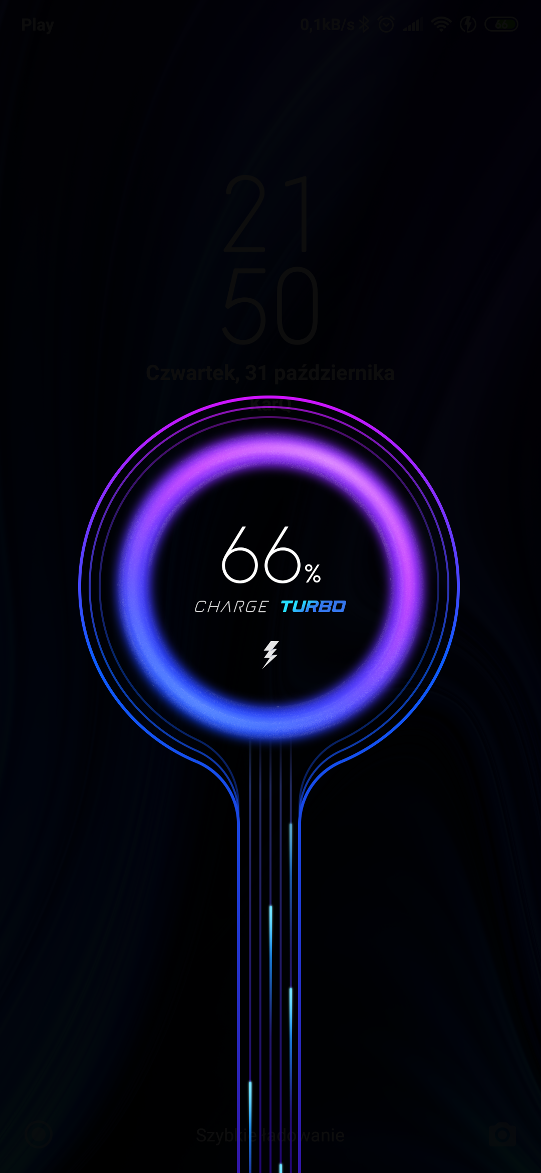

pkonrad Opublikowano 14 Grudnia 2019 Opublikowano 14 Grudnia 2019 Na te ładowarki z Ali trzeba uważać. Moja pomimo tego, że pokazuje Turbo Charge na oryginalnym kablu Xiaomi dołączonym do Mi 9T Pro, nie osiąga więcej niż 18W Po obejrzeniu tego materiału jestem na 100 % pewny, że kupiłem podróbkę i obawiam się, że te wersje europejskie MDY-10-EL to też mogą być podróbki. W związku z powyższym dzisiaj zakupiłem drugą ładowarkę, tym razem nie na Ali tylko w GearBest: https://pl.gearbest.com/chargers---power-adapters/pp_009422733270.html Według zdjęć w opiniach osób którzy ją zakupili, ładowarka przychodzi zapakowana w firmowy blister, więc raczej to oryginał. Przy zakupie można obniżyć cenę punktami GB jeśli ktoś posiada, z najtańsza wysyłką wychodzi 8,51 $ 1
