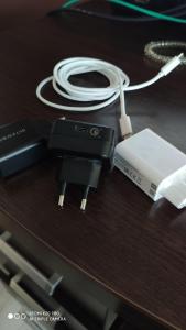

Kamolot Opublikowano 20 Grudnia 2019 Udostępnij Opublikowano 20 Grudnia 2019 41 minut temu, pkonrad napisał: Ładowarka którą posiadać nie posiada certyfikatu QC4.0, więc na Mi 9T Pro będzie ładować tylko QC3.0 18W. Czyli bez loga qc na opakowaniu i produkcie = oszustwo ? Ta ładowarka wszędzie opisywana jest jako ładowarka qc4+ stąd zakup. Odnośnik do komentarza Udostępnij na innych stronach Więcej opcji udostępniania...
pkonrad Opublikowano 20 Grudnia 2019 Udostępnij Opublikowano 20 Grudnia 2019 Niżej masz listę ładowarek z oficjalnym certyfikatem Quick Charge 4/4+ Chargers: • Belkin car charger (F7U075) • Belkin wall charger (F7U073au) • Belkin wall charger (F7U073kr) • Belkin wall charger (F7U073my) • Belkin wall charger (F7U073vf) • BQ wall charger (ADT-18ATA-PCG) • Cellular Italia wall charger (SPA-KSA-30P-D5) • Ever Win car charger (VP4plus) • Ever Win wall charger (TC4Plus) • HAMA wall charger (00178273) • HAMA car charger (00178274) • Honor wall charger (ADT-18ATA-PCG) • Kuantech wall charger (KSA-45P2-45W D5) • Portway wall charger (PTL-27WPDQ4) • Razer Phone power adapter • SIRIN LABS wall charger (KSA-30P-D5) • Trust International wall charger (BV-23140) • Ventev car charger (TSD02) • Ventev wall charger (TWS07) Każda inna ładowarka posiadająca parametry odpowiadające standardowi QC4.0 może ładować telefon z mocą 27W, aczkolwiek nie z każdym telefonem będzie to działać. Chcesz mieć zagwarantowane działanie QC4.0 na Mi 9T Pro, to kup jedną z wyżej wymienionych ładowarek, lub oryginalną Xiaomi MDY-10-EH. Odnośnik do komentarza Udostępnij na innych stronach Więcej opcji udostępniania...
Kamolot Opublikowano 23 Grudnia 2019 Udostępnij Opublikowano 23 Grudnia 2019 Zakupiłem HAMA wall charger (00178273) - telefon wciąż twierdzi iż ma szybkie ładowanie - nie ma oznaczenia turbo. Odnośnik do komentarza Udostępnij na innych stronach Więcej opcji udostępniania...
pkonrad Opublikowano 23 Grudnia 2019 Udostępnij Opublikowano 23 Grudnia 2019 10 minut temu, Kamolot napisał: Zakupiłem HAMA wall charger (00178273) - telefon wciąż twierdzi iż ma szybkie ładowanie - nie ma oznaczenia turbo. To dziwne, bo ta ładowarka posiada certyfikat QC4+ A próbowałeś użyć innego kabla USB, czy sprawdzasz na cały czas na jednym i tym samym? PS. Rozumiem, że kupiłeś dokładnie taką ładowarkę: https://www.euro.com.pl/ladowarki-sieciowe/hama-lad-siec-quick-charge-qualcomm-4-pd-cz.bhtml?gclid=EAIaIQobChMItIKflOjL5gIVFKmaCh1SGwI9EAQYASABEgLlJPD_BwE&gclsrc=aw.ds ?? Odnośnik do komentarza Udostępnij na innych stronach Więcej opcji udostępniania...
Kamolot Opublikowano 23 Grudnia 2019 Udostępnij Opublikowano 23 Grudnia 2019 Tak dokładnie ta sama z logiem na obudowie. Kabel mam jeden tylko to ten blitzwolfa BW-TC17 Odnośnik do komentarza Udostępnij na innych stronach Więcej opcji udostępniania...
pkonrad Opublikowano 23 Grudnia 2019 Udostępnij Opublikowano 23 Grudnia 2019 Może wobec tego problemem jest kabel. Mnie na ich kablach też nie działa ładowanie QC4+ Odnośnik do komentarza Udostępnij na innych stronach Więcej opcji udostępniania...
Kamolot Opublikowano 23 Grudnia 2019 Udostępnij Opublikowano 23 Grudnia 2019 Jak dorwe inny kabel dam znać. Jakieś konkretne sugestie co do kabla? Edit: Dorwałem od kolegi kabel jak tu: https://www.x-kom.pl/p/516138-kabel-usb-silver-monkey-kabel-usb-c-usb-c-ladowanie-pd-do-100w-2m.html Nic to nie zmieniło - możliwe, że jest to jakoś systemowo wyłączone? Nie piszemy posta pod postem, tylko korzystamy z przycisku edytuj. /pkonrad Odnośnik do komentarza Udostępnij na innych stronach Więcej opcji udostępniania...

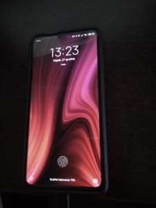

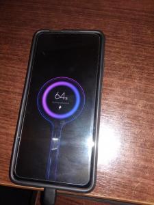

Kamolot Opublikowano 27 Grudnia 2019 Udostępnij Opublikowano 27 Grudnia 2019 Jedyna różnica jaką widać to przy oryginalnej ładowarce po podłączeniu napis szybkie ładowanie pojawia się po kilku sekundach. Na ładowarce Hama napis jest od razu po wpięciu. Czas ładowania jednak raczej nie zmienił się. Odnośnik do komentarza Udostępnij na innych stronach Więcej opcji udostępniania...
pkonrad Opublikowano 27 Grudnia 2019 Udostępnij Opublikowano 27 Grudnia 2019 Przy ładowaniu 27W (QC4+) powinien być napis Charge Turbo przy animacji, lub Superszybkie ładowanie na ekranie blokady. 1 Odnośnik do komentarza Udostępnij na innych stronach Więcej opcji udostępniania...
Kamolot Opublikowano 27 Grudnia 2019 Udostępnij Opublikowano 27 Grudnia 2019 Powinno a nie jest. Teraz co tu można poradzić jeszcze - jakieś pomysły? W ogóle dzięki za szybkie odpowiedzi Odnośnik do komentarza Udostępnij na innych stronach Więcej opcji udostępniania...
pkonrad Opublikowano 27 Grudnia 2019 Udostępnij Opublikowano 27 Grudnia 2019 @Kamolot Nie mam pojęcia co Ci poradzić. U Ciebie ładuje cały czas max 18W dlatego prędkość ładowania jest taka sama. A jaki masz soft w telefonie, Global czy EEA ? Odnośnik do komentarza Udostępnij na innych stronach Więcej opcji udostępniania...

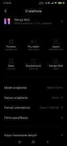

Kamolot Opublikowano 27 Grudnia 2019 Udostępnij Opublikowano 27 Grudnia 2019 Miui 11.0.5 Stabilna - 11.0.5.0 (QFKCNXM) - wychodzi na to że to chiński stable od xiaomi.eu - wgrany z racji problemów z mms i brakami w dialerze (brak nagrywania) Odnośnik do komentarza Udostępnij na innych stronach Więcej opcji udostępniania...
pkonrad Opublikowano 27 Grudnia 2019 Udostępnij Opublikowano 27 Grudnia 2019 Więc może tutaj jest problem. Z oznaczenia jakie podałeś to jest China Stable ROM. Możesz wrzucić fote "O telefonie" ? Odnośnik do komentarza Udostępnij na innych stronach Więcej opcji udostępniania...
Kamolot Opublikowano 27 Grudnia 2019 Udostępnij Opublikowano 27 Grudnia 2019 Załączam. Odnośnik do komentarza Udostępnij na innych stronach Więcej opcji udostępniania...
pkonrad Opublikowano 27 Grudnia 2019 Udostępnij Opublikowano 27 Grudnia 2019 Masz ROM od MIUI Polska (xiaomi.eu). A masz kogoś znajomego z Mi 9 lub Mi 9T Pro, żeby sprawdzić ładowanie Twoimi ładowarkami BlitzWolf i Hama na innej sztuce telefonu? Odnośnik do komentarza Udostępnij na innych stronach Więcej opcji udostępniania...

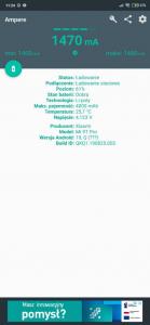

leucomax Opublikowano 27 Grudnia 2019 Udostępnij Opublikowano 27 Grudnia 2019 Kupiłem Belkina z QC 4+. Napisu o superszybkim ładowaniu brak. Ale pobawiłem się w sprawdzanie czasu ładowania. Każdy pomiar od 10 % do 100Na ładowarce z kompletu Od 1h 25 min do 1h 30 minNa Belkinie Od 55 min do 1h 5minBelkin do 50 % nabija baterie w max 17 minUżywam oryginalnego kabla Xiaomi wspierającego 5A.Mój ROM to MIUI Global 11.0.3 QFKEUXMWysłane z mojego Mi 9T Pro przy użyciu Tapatalka Odnośnik do komentarza Udostępnij na innych stronach Więcej opcji udostępniania...
pkonrad Opublikowano 27 Grudnia 2019 Udostępnij Opublikowano 27 Grudnia 2019 @leucomax Zainstaluj na telefonie aplikacje "Ampere" ze Sklepu Play i zobacz ile amperów pokaże apka przy ładowaniu jedną i drugą ładowarką, ale po czasach ładowania jakie podajesz wychodzi na to, że QC4+ działa. PS Może logo Charge Turbo (Superszybkie ładowanie) pojawia się tylko przy ładowaniu oryginalną ładowarką 27W od Xiaomi? Odnośnik do komentarza Udostępnij na innych stronach Więcej opcji udostępniania...
skay77 Opublikowano 27 Grudnia 2019 Udostępnij Opublikowano 27 Grudnia 2019 pkonrad mi ładowarka szybciej ładuje za 4$ niż ta orginalna a dokładnie 3.300 a orginalna 3.150 więc hmmWysłane z mojego Mi 9T Pro przy użyciu Tapatalka Odnośnik do komentarza Udostępnij na innych stronach Więcej opcji udostępniania...
pkonrad Opublikowano 27 Grudnia 2019 Udostępnij Opublikowano 27 Grudnia 2019 13 minut temu, skay77 napisał: pkonrad mi ładowarka szybciej ładuje za 4$ niż ta orginalna a dokładnie 3.300 a orginalna 3.150 więc hmm Przy ładowaniu mocą w okolicach 25W aplikacja Ampere powinna pokazać ok 4.500 - 5.000 Odnośnik do komentarza Udostępnij na innych stronach Więcej opcji udostępniania...

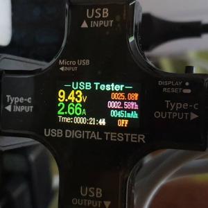

Kamolot Opublikowano 28 Grudnia 2019 Udostępnij Opublikowano 28 Grudnia 2019 Przypomniałem sobie o watomierzu ( taki jak tu: http://www.ted.net.pl/pl/osprzet-i-akcesoria/miernik-energii-elektrycznej-watomierz-greenblue-gb202.html)- wyszło na oryginalnej ładowarce około 18W. Przy Hama i dwóch różnych kablach oscyluje przy 24W i szybko spada przy 70% do 21W - identycznie zachowuje się Blitzwolf bez certyfikatu - na pewno większe wartości jak na oryginalnej qc 3.0, ale to wciąż nie to. Do tego wydaje mi się iż bateria szybciej traci swoją moc po ładowaniu Hama. Później zrobię dokładniejszy test. Odnośnik do komentarza Udostępnij na innych stronach Więcej opcji udostępniania...

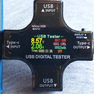

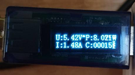

lukkop91 Opublikowano 28 Grudnia 2019 Udostępnij Opublikowano 28 Grudnia 2019 Polecam tester na usb, przydaje się do testowania ładowarek, przewodów I powerbanków dzięki zliczaniu WhWysłane z mojego Redmi K20 Pro przy użyciu Tapatalka Odnośnik do komentarza Udostępnij na innych stronach Więcej opcji udostępniania...
pkonrad Opublikowano 28 Grudnia 2019 Udostępnij Opublikowano 28 Grudnia 2019 Przypomniałem sobie o watomierzu ( taki jak tu: http://www.ted.net.pl/pl/osprzet-i-akcesoria/miernik-energii-elektrycznej-watomierz-greenblue-gb202.html)- wyszło na oryginalnej ładowarce około 18W. Przy Hama i dwóch różnych kablach oscyluje przy 24W i szybko spada przy 70% do 21W - identycznie zachowuje się Blitzwolf bez certyfikatu - na pewno większe wartości jak na oryginalnej qc 3.0, ale to wciąż nie to. Do tego wydaje mi się iż bateria szybciej traci swoją moc po ładowaniu Hama. Później zrobię dokładniejszy test.MI 9T Pro ładuje się mocą ok 25W przy QC4+To normalne, że po przekroczeniu 70% naładowania, moc ładowania spada. Przy QC3 będzie spadać trochę później, natomiast przy QC4+ wcześniej. 1 Odnośnik do komentarza Udostępnij na innych stronach Więcej opcji udostępniania...
lukkop91 Opublikowano 28 Grudnia 2019 Udostępnij Opublikowano 28 Grudnia 2019 Na ori ładowarce od xiaomi 27W w przedziale 0-75% tester wacha się między 26-28W w moim k20 pro. Później spada do 8-10W Wysłane z mojego Redmi K20 Pro przy użyciu Tapatalka 1 Odnośnik do komentarza Udostępnij na innych stronach Więcej opcji udostępniania...
pkonrad Opublikowano 28 Grudnia 2019 Udostępnij Opublikowano 28 Grudnia 2019 Na ori ładowarce od xiaomi 27W w przedziale 0-75% tester wacha się między 26-28W w moim k20 pro. Później spada do 8-10W https://pl.gearbest.com/charge...-adapters/pp_009422733270.html - tutaj kupicie na 100% oryginalną ładowarkę Xiaomi 27W MDY-10-EH. Są na stanie i cenowo wychodzi całkiem przyzwoicie. Na Ali większość ofert to podróbki. Odnośnik do komentarza Udostępnij na innych stronach Więcej opcji udostępniania...
