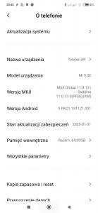

pkonrad Opublikowano 30 Marca 2020 Autor Opublikowano 30 Marca 2020 faktycznie. co nie zmienia faktu ze u mnie nie daje sie zainstalowac Jaką masz obecnie wersję softu w telefonie. Wrzuć screen z informacji o telefonie.
wjarzab Opublikowano 30 Marca 2020 Opublikowano 30 Marca 2020 28 minut temu, pkonrad napisał: 1 godzinę temu, wjarzab napisał: faktycznie. co nie zmienia faktu ze u mnie nie daje sie zainstalowac Jaką masz obecnie wersję softu w telefonie. Wrzuć screen z informacji o telefonie. 11.0.13.0 stabilna PFBEUXM , mi9 se eea

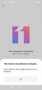

wjarzab Opublikowano 30 Marca 2020 Opublikowano 30 Marca 2020 45 minut temu, pkonrad napisał: teorie znam. ale przy probie instalowania z paczki wywala blad, ze nie moze zaktualizowac do tej wersji stable release To pobierasz ROM V11.0.2.0.QFBEUXM (drugi link w cytacie wyżej) i instaluejsz ręcznie z pliku za pomocą systemowego updatera.

pknid Opublikowano 30 Marca 2020 Opublikowano 30 Marca 2020 Dobry wieczór. Mam dokładnie taki sam problem, co kolega wjarzab. Nie można zaktualizować z pliku, nie można pobrać z sieci (komunikat o tym, bym spróbował za 2 minuty). Zrobiłem 3h temu przywrócenie ustawień fabrycznych i wersja MIUI GLOBAL 11.0.13 Stabilna, 11.0.13.0 PFBEUXM ciągle jest, starej 11.0 6.0 nie da się wgrać, bo pojawia się komunikat, że jest to zbyt stara wersja. Wszystkie poprzednie aktualizacje, 4 jakie robiłem, przeszły bezproblemowo. Tej Mi 9SE EEA Stable V 11.0.2.0 z tego linku na forum nie da się. Poprzednie też stąd pobierałem.
wjarzab Opublikowano 30 Marca 2020 Opublikowano 30 Marca 2020 1 minutę temu, pknid napisał: Dobry wieczór. Mam dokładnie taki sam problem, co kolega wjarzab. Nie można zaktualizować z pliku, nie można pobrać z sieci (komunikat o tym, bym spróbował za 2 minuty). Zrobiłem 3h temu przywrócenie ustawień fabrycznych i wersja MIUI GLOBAL 11.0.13 Stabilna, 11.0.13.0 PFBEUXM ciągle jest, starej 11.0 6.0 nie da się wgrać, bo pojawia się komunikat, że jest to zbyt stara wersja. Wszystkie poprzednie aktualizacje, 4 jakie robiłem, przeszły bezproblemowo. Tej Mi 9SE EEA Stable V 11.0.2.0 z tego linku na forum nie da się. Poprzednie też stąd pobierałem. dobrze wiedziec ze nie jestem jedyny. no coz, trzeba czekac na jakis inny update. dzieki wszystkim za chec pomocy
