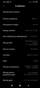

jukatos Posted June 22, 2019 Posted June 22, 2019 (edited) Mi działa, tylko po wyłączeniu błąd wyskakiwał z powrotem. Postarałem się tylko unlockować boota, ale jakiś czas oczekiwania 168 godzin jest hahah a teraz mi się z automatu aktualizuje lol ciekawe co będzie. Po aktualizacji działa normalnie wersja 1 3 1 0 pfbeuxm Edited June 22, 2019 by jukatos

jukatos Posted June 22, 2019 Posted June 22, 2019 Masz tą wersje co ja? Bo ja nawet jej nie zainicjowałem, tylko podczas prób unlocka gdy już go wyłączyłem i włączeniu wyskoczyła aktualizacja. Jednak po niej wszystko ok, włączam i wyłączam i żadnego błędu nie ma.
darx87 Posted June 22, 2019 Posted June 22, 2019 @jukatos potwierdzam u Mnie też działa, ściągnęło 2GB aktualizację, restartowałem system, wszystko OK
