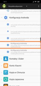

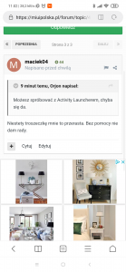

maciek04 Opublikowano 14 Kwietnia 2019 Opublikowano 14 Kwietnia 2019 25 minut temu, Orjon napisał: Możesz spróbować z Activity Launcherem, chyba się da. Niestety troszeczkę mnie to przerasta. Bez pomocy nie dam rady. A reklamy mam dalej. Znalazłem pierwszą konfigurację ale jest błąd ,,pierwsza konfiguracja w dalszy ciągu nie działa,, oczywiście poprawiony ROM zainstalowany.

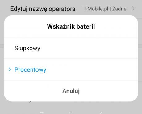

maciek04 Opublikowano 15 Kwietnia 2019 Opublikowano 15 Kwietnia 2019 Czy było by możliwie w przyszłych aktualizacjach dodać możliwość wyświetlania procent bateri obok ikony dla urządzeń z małym notchem. Chodzi mi o Mi9 i Mi9se. Myślę że zmieściło by się bez problemu.
Kacper Skrzypek Opublikowano 15 Kwietnia 2019 Autor Opublikowano 15 Kwietnia 2019 A nie ma w tym momencie? Jak nie to sprawdzimy, może uda się dodać.
RASTY777 Opublikowano 15 Kwietnia 2019 Opublikowano 15 Kwietnia 2019 4 godziny temu, maciek04 napisał: Czy było by możliwie w przyszłych aktualizacjach dodać możliwość wyświetlania procent bateri obok ikony dla urządzeń z małym notchem. Chodzi mi o Mi9 i Mi9se. Myślę że zmieściło by się bez problemu. Osobiście chętnie widziałbym to również na MI8 Lite gdyby była taka możliwość Notch może nie aż taki mały ale zmieścić się powinno...
Kacper Skrzypek Opublikowano 16 Kwietnia 2019 Autor Opublikowano 16 Kwietnia 2019 Mam informację że jak znajdą chwilę czasu to usuną ograniczenie dla Mi9 / SE. Nie wiem jak na Mi 8 Lite.
