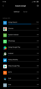

simcold Opublikowano 18 Sierpnia 2019 Opublikowano 18 Sierpnia 2019 Równe 6h SOT to dobry wynik? Od odpięcia ładowarki włączony stale tryb 'oszczędzanie baterii', stale włączony BT, pół na pół wi-fi/dane pakietowe, automatyczna jasność, odcisk palca odblokowanie twarzą - MIUI Global 10.2.28. Na wykresie Messenger dziwnym trafem ma 41% O.o Da się jakoś poprawić ten wynik czy wszystko jest ok?Normalny sot to 6-7 h 1
Falonso Opublikowano 18 Sierpnia 2019 Opublikowano 18 Sierpnia 2019 Równe 6h SOT to dobry wynik? Od odpięcia ładowarki włączony stale tryb 'oszczędzanie baterii', stale włączony BT, pół na pół wi-fi/dane pakietowe, automatyczna jasność, odcisk palca odblokowanie twarzą - MIUI Global 10.2.28. Na wykresie Messenger dziwnym trafem ma 41% O.o Da się jakoś poprawić ten wynik czy wszystko jest ok?Przy takiej pojemności baterii i tak mocnej specyfikacji 6h SOT to bdb wynik. 1
Karls Opublikowano 18 Sierpnia 2019 Opublikowano 18 Sierpnia 2019 Na wykresie Messenger dziwnym trafem ma 41% O.o Da się jakoś poprawić ten wynik czy wszystko jest ok?Nie dziwnym trafem tylko standard . Aplikacja typu wampir energetyczny. Naprawić się da tylko odinstalowując i ewentualnie jakiegoś klienta pobrać jak potrzebujesz tego komunikatora.Wysłane z mojego MI 9 -> Tapatalk
Misiekzan Opublikowano 18 Sierpnia 2019 Opublikowano 18 Sierpnia 2019 Mam telefon od jakiś 3 miesięcy i nawet w trybie lotu sot nie udało mi się dociągnąć do 6h. To są screeny z dzisiaj. Poprzednio miałem p10lite i bateria trzymała wiele dłużej a tu muszę zawsze pamiętać by wyłączać GPS, LTE ubijać apki w tle bo inaczej ciężko jest by dotrwał do końca dnia, zwłaszcza jak ładuje do 80%. Ktoś jakieś pomysły? Zmieniałem już te ustawienia LTE i wszystkie prawie aplikacje mam włączana opcje by telefon zamykał.
palibrzuch Opublikowano 18 Sierpnia 2019 Opublikowano 18 Sierpnia 2019 Coś masz nie tak. Ja swój ładuję 1x na dwa dni. Cały dzień to bez problemu trzyma. Teraz niby mam Q androida i trzyma trochę słabiej ale może musi się ułożyć. Wysłane z mojego MI 9 przy użyciu Tapatalka
sebeusz Opublikowano 19 Sierpnia 2019 Opublikowano 19 Sierpnia 2019 Ja mam miui w wersji global 10.2.28 i z tego co zauważyłem to telefon wytrzymuje ok 6-6.5 h sot. Uważam jest to całkiem dobry wynik tym bardziej, że mi 9t przy baterii 4000 mAh robi sot na poziomie 7-7.5h. Jest szansa, że coś się jeszcze poprawi w następnych wersjach miui. 1

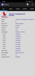

stereo0 Opublikowano 23 Sierpnia 2019 Opublikowano 23 Sierpnia 2019 Taka ciekawostka z XDA w sprawie baterii i czytnika linii papilarnych https://forum.xda-developers.com/Mi-9/help/cpu-frequency-bug-t3943737
Karls Opublikowano 23 Sierpnia 2019 Opublikowano 23 Sierpnia 2019 U mnie w rodzinie trochę się tego przewinęło, różnych modeli, i pierwsze słyszę. Xiaomi ma dwie powtarzalne cechy - agresywne zarządzanie RAM-em i bardzo małe zużycie prądu w uśpieniu. Żaden ze znajomych też na nic takiego nie narzekał jak bateria lecąca przez noc. Nie twierdzę, że nic takiego nie występuje, skoro mówisz, że jeszcze komuś się wydarzyło, ale z pewnością nie będzie łatwo zreprodukować ten błąd bo musi być bardzo rzadki. Szansa, że akurat któremuś z beta testerów się trafi jest raczej mała, więc nie wiem czy kolejna aktualizacja coś zmieni, no ale zobaczymy, może Cię miło zaskoczą.Wysłane z mojego MI 9 -> Tapatalk
jarek882 Opublikowano 23 Sierpnia 2019 Opublikowano 23 Sierpnia 2019 Taka ciekawostka z XDA w sprawie baterii i czytnika linii papilarnychhttps://forum.xda-developers.com/Mi-9/help/cpu-frequency-bug-t3943737Czyli? Nie chce mi się tłumaczyć. Wysłane z mojego MI 9 przy użyciu Tapatalka
eNse Opublikowano 23 Sierpnia 2019 Opublikowano 23 Sierpnia 2019 Moje Mi9 miało taki problem przez kilka dni po tym jak wyjąłem je z pudełka. Też kombinowałem z różnymi trybami samolotowymi, wyłączeniem internetu, wybudzaniem bla bla bla aż w końcu samo się unormowało i teraz przez noc z włączonym wszystkim wciąga ~3%.
Karls Opublikowano 23 Sierpnia 2019 Opublikowano 23 Sierpnia 2019 Tak, u mnie też na czystym tak było ale to normalne, system się musi ułożyć, serwisy googlowe poaktualizować. Ale 2-3 cykle ładowania i powinno się unormować. Czyli? Nie chce mi się tłumaczyć. Wysłane z mojego MI 9 przy użyciu Tapatalka Tak w skrócie - jeśli masz aktywny czytniki linii papilarnych to może podnosić użycie procesora, a co za tym idzie zużycie baterii w uśpieniu, bo to aktywny czytnik. Teoria raczej nie potwierdzona ale spróbować zawsze możesz - skasuj wszystkie odciski, wyłącz czytnik i zobacz.
simcold Opublikowano 23 Sierpnia 2019 Opublikowano 23 Sierpnia 2019 Tak, u mnie też na czystym tak było ale to normalne, system się musi ułożyć, serwisy googlowe poaktualizować. Ale 2-3 cykle ładowania i powinno się unormować. Tak w skrócie - jeśli masz aktywny czytniki linii papilarnych to może podnosić użycie procesora, a co za tym idzie zużycie baterii w uśpieniu, bo to aktywny czytnik. Teoria raczej nie potwierdzona ale spróbować zawsze możesz - skasuj wszystkie odciski, wyłącz czytnik i zobacz. Co do aktywnego czytnika to mogę powiedzieć po testach w mi5. Jeżeli się wlaczylo modem aktywny czytnik non stop to bateria leciała w oczach . Np włączenie d2tw w mi4 tak samo drenowalo baterie jak .....
Karls Opublikowano 23 Sierpnia 2019 Opublikowano 23 Sierpnia 2019 Tylko, że tam sprzęt nie był do tego przystosowany, to były tylko amatorskie hacki by odblokować coś czego celowo nie udostępnił producent. Trochę inna sytuacja.Wysłane z mojego MI 9 -> Tapatalk
simcold Opublikowano 23 Sierpnia 2019 Opublikowano 23 Sierpnia 2019 Tylko, że tam sprzęt nie był do tego przystosowany, to były tylko amatorskie hacki by odblokować coś czego celowo nie udostępnił producent. Trochę inna sytuacja.Wysłane z mojego MI 9 -> TapatalkW mi5 akurat nie wiem czemu nie było aktywnego czytnika.
Karls Opublikowano 23 Sierpnia 2019 Opublikowano 23 Sierpnia 2019 Cięcie kosztów pewnie, tak jak brak B20. Dostosowanie czytnika by był aktywny cały czas i przy tym nie zjadał baterii to kolejny wydatek.Wysłane z mojego MI 9 -> Tapatalk
stereo0 Opublikowano 23 Sierpnia 2019 Opublikowano 23 Sierpnia 2019 (edytowane) Jak dobrze rozumiem odblokowanie czytnikiem palców powoduje, że procesor wchodzi na wysokie obroty i przez jakiś czas siedzi na tych wysokich obrotach mimo, że nie jest to konieczne. U mnie teraz sprawdzałem to faktycznie sekundę po odblokowaniu ma wysokie wskazania by spaść w dół. Niestety przy robieniu zrzutu ekranu też skacze o około 500mhz i nie umiem wam stanu początkowego zrobić ale sami możecie sprawdzić. Przed odblokowaniem - po Edytowane 23 Sierpnia 2019 przez stereo0
