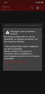

rock'n'rolla Posted December 23, 2018 Posted December 23, 2018 (edited) Dobra wciąż mam problem z AdAway. Dostaję komunikat jak poniżej. Uprawnienia do pamięci dodane. Edited December 23, 2018 by rock'n'rolla

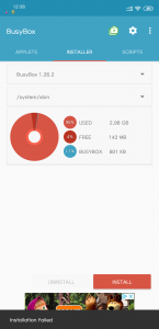

rock'n'rolla Posted December 24, 2018 Posted December 24, 2018 9 godzin temu, dzidexx napisał: Jakiś problem z root'em albo brak busybox. Spróbuj zmienić uprawnienia oryginalnego hosts na 777. Możesz też używać moduł Magisk - hosts zamiast AdAway. @rock'n'rolla Nie mogę zainstalować BusyBox, dostaję komunikat "Installation Failed". Nie mogę też zmienić uprawnień pliku hosts. Kurłaaaaaa!
rock'n'rolla Posted December 24, 2018 Posted December 24, 2018 @dzidexx robiłem już to. Nie mam już pomysłów. Domyślnie po instalacji Magisk mam w managerze zaznaczone "zachowaj force encryption". Nie wiem czy ma to jakieś znaczenie ale na Mi5s tego nie miałem. Odznaczyłem, przeinstalowałem managera i dalej nic nie działa.

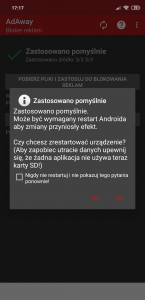

bkolasinski Posted December 24, 2018 Posted December 24, 2018 To może podpowiem, mam co prawda nowsza wersję adaway, ale przy starszej pewnie też zagada W ustawieniach Magiska włącz wsparcie dla systemless hosts, w adaway też. Po restarcie powinno hulać. Spotykam się z tym chyba pierwszy raz na Mi8, na Mi6 działało (chyba) bez tego. 1
rock'n'rolla Posted December 24, 2018 Posted December 24, 2018 @bkolasinski dziękuję Ci dobry człowieku! Zadziałało
