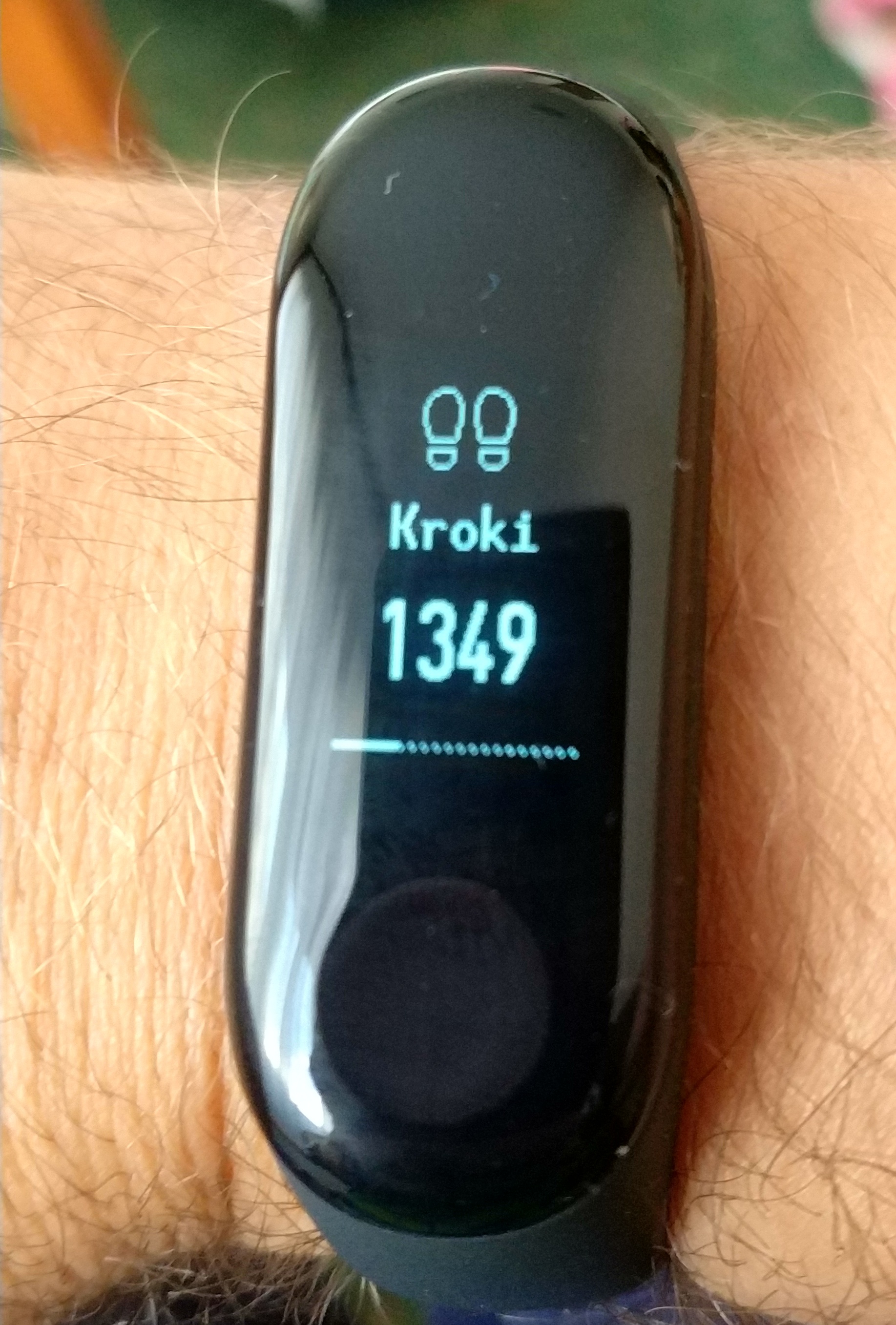

milenium17 Posted June 27, 2018 Share Posted June 27, 2018 Działa Polskie ą i inne również 1 Link to comment Share on other sites More sharing options...

milenium17 Posted June 28, 2018 Share Posted June 28, 2018 1. usunąłem Mi Fit 2. wgrałem "bridge" 3. sparowałem apkę z Mi Band 3, za którymś razem złapał 4. ściągnąłem soft - firmware - spytało czy wgrać przez apkę 5. wgrało firmware 6. działa z PL, oprócz pogody pliki tutaj - https://drive.google.com/open?id=1llrvX818-1KmRVlHLKc5st9a-0jT96t5 @b4s1l Twój Mi fit - działa jak ktoś dzwoni ale nie ma info jak przyjdzie sms Link to comment Share on other sites More sharing options...
Waxy Posted June 28, 2018 Share Posted June 28, 2018 3 minuty temu, milenium17 napisał: 1. usunąłem Mi Fit 2. wgrałem "bridge" 3. sparowałem apkę z Mi Band 3, za którymś razem złapał 4. ściągnąłem soft - firmware - spytało czy wgrać przez apkę 5. wgrało firmware 6. działa z PL, oprócz pogody pliki tutaj - https://drive.google.com/open?id=1llrvX818-1KmRVlHLKc5st9a-0jT96t5 @b4s1l Twój Mi fit - działa jak ktoś dzwoni ale nie ma info jak przyjdzie sms A na innych wersjach MiFit działa wszystko normalnie? Mam na myśli polskie znaki i powiadomienia gdy ktoś dzwoni oraz przy otrzymaniu sms'a. Link to comment Share on other sites More sharing options...
milenium17 Posted June 28, 2018 Share Posted June 28, 2018 Teraz testuje i jedno i drugie Jestem na Bridge, działa już pogoda - tzn opisy pod nią (w seetings - zmiana na język polski pomogła) , powiadomienia gdy ktoś dzwoni też działają Gdy przychodzi SMS to są znaki zapytania (nawet jak był pisany bez końcówek) W Mi Fit - jest podobnie ale w ogóle nie pokazuje że przyszedł sms Link to comment Share on other sites More sharing options...

gasie Posted June 29, 2018 Share Posted June 29, 2018 Dnia 28.06.2018 o 09:24, milenium17 napisał: @b4s1l Twój Mi fit - działa jak ktoś dzwoni ale nie ma info jak przyjdzie sms U mnie smsy działają, ale konieczny był restart telefonu. Link to comment Share on other sites More sharing options...

milenium17 Posted June 29, 2018 Share Posted June 29, 2018 2 godziny temu, gasie napisał: U mnie smsy działają, ale konieczny był restart telefonu. Hehe zgadza się Restart pomógł Link to comment Share on other sites More sharing options...

Fireblade Posted June 29, 2018 Share Posted June 29, 2018 opcja wyciszenie zaraz za stoperem też macie pytajniki? Link to comment Share on other sites More sharing options...
gasie Posted June 29, 2018 Share Posted June 29, 2018 Tak, w angielskim tam jest "Silence". Brak w tłumaczeniu. Ale działa Natomiast kolejna funkcja "Znajdź urządzenie" u mnie działa tylko w tedy, gdy w MiFit ustawię dzwonek telefonu. Domyślny nie działa, choć działał w niezmodzonej wersji. Link to comment Share on other sites More sharing options...
Non_vincere_te Posted June 29, 2018 Share Posted June 29, 2018 Są pytajniki, poza tym zmienił mi się język pod pogodą z polskiego na ang. I jeszcze pytanie czysto techniczne. Wam też dość głośno wibruje? To moja pierwsza opaska. Link to comment Share on other sites More sharing options...
