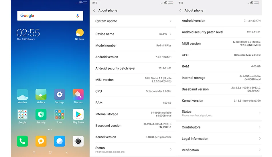

lucas7911 Opublikowano 13 Lutego 2018 Opublikowano 13 Lutego 2018 Witam. Mam pytanie w/w telefon kupiony na Allegro, w tytule aukcji wersja global, oznaczenie w ustawieniach: MIUI GLOBAL 9.2/Stabilna 9.2.3.0 NDSMIEK Już wiem że nie ma wersji global do tego telefonu, przyszedł w ofoliowanym kartoniku ale ze śladami na wyświetlaczu (paluchy) , więc ktoś w nim grzebał. Wiem już żeby nie aktualizować. Co mogę teraz zrobić . Jakie niebezpieczeństwo występuje użytkując ten ROM, telefon śmiga nie widać doinstalowanego syfu firm trzecich - szpiegowanie?. Czy mogę po zgodzie na odblokowanie bootloadera zmienić system
lucas7911 Opublikowano 13 Lutego 2018 Autor Opublikowano 13 Lutego 2018 Czyli odblokowanie bootloadera i wgranie nie powinno spowodować uceglenia telefonu ( wiem że zawsze jest ryzyko ) a co z xiaomi.eu też mogę wgrać

bayerman Opublikowano 23 Lutego 2018 Opublikowano 23 Lutego 2018 (edytowane) Czyli w celu weryfikacji, ROMU: Śmieciowy: ...NDSMIEK GLOBAL: ...NEGMIEK Pytanie, na Global, też można odblokować BootLoader, czy jednak trzeba wgrać w pierwszej kolejności ROM DEV (...NEGCNEK ) ? Edytowane 23 Lutego 2018 przez bayerman poprawa opisu

CzechuXX Opublikowano 25 Lutego 2018 Opublikowano 25 Lutego 2018 Panowie... Czy rom 9.2.0.2 NEGMIEI jest oficjalny?
CzechuXX Opublikowano 25 Lutego 2018 Opublikowano 25 Lutego 2018 Stanstok Chcę kupić i taki jest wgrany. A nie chce mi się bawić...
