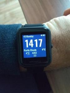

Mallow Opublikowano 10 Listopada 2018 Opublikowano 10 Listopada 2018 (edytowane) Hej, mógłby ktoś w tej tarczy dać polskie skróty nazw tygodnia i zamienić datę miejscami na dzień/miesiąc a nie jak w tarczy miesiąc/dzień? Albo starczy nawet sama zamiana dnia z miesiącem i będę zadowolona Chciałam sama spróbować ale na razie dla mnie to czarna magia https://amazfitwatchfaces.com/bip/view/?id=11717 Edytowane 10 Listopada 2018 przez Mallow
grisza Opublikowano 11 Listopada 2018 Opublikowano 11 Listopada 2018 11 godzin temu, Mallow napisał: Hej, mógłby ktoś w tej tarczy dać polskie skróty nazw tygodnia i zamienić datę miejscami na dzień/miesiąc a nie jak w tarczy miesiąc/dzień? Proszę: child.bin 1
Pan Arek Opublikowano 13 Listopada 2018 Opublikowano 13 Listopada 2018 (edytowane) Dnia 11.11.2018 o 10:56, grisza napisał: Proszę: Skrot na piątek dałeś PĄT? To juz lepiej PT Edytowane 7 Grudnia 2018 przez mrosi Nie ma to jak przewalić cytowany post wraz z obrazkami... 1
Marko77 Opublikowano 13 Listopada 2018 Opublikowano 13 Listopada 2018 Powinno być zdecydowanie lepiej, bo do animacji użyty był sekundnik Jest zdecydowanie lepiej.Ruska tarcza z animacjami zjadała 15-17% baterii w ciągu doby. Teraz na zmienionej tarczy to około 3% na dobę. Wysłane z mojego Redmi Note 4 przy użyciu Tapatalka
grisza Opublikowano 13 Listopada 2018 Opublikowano 13 Listopada 2018 10 godzin temu, Pan Arek napisał: Skrot na piątek dałeś PĄT? To juz lepiej PT To jakaś pomroczność mnie ogarnęła... Już poprawiam: child_v2.bin

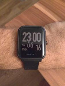

0001 Opublikowano 16 Listopada 2018 Opublikowano 16 Listopada 2018 (edytowane) Udało mi się edytować tarczę, i dodać sekundy, jednak po zapisaniu tylko przy 00 sekund pojawia się dzień tygodnia, a przez resztę....jej nie widać. Jak ustawić by była widoczna cały czas ???? Wyglada jakby jedne ikony przysłaniały drugie choć tak nie jest. EN_0460_packed.bin Edytowane 16 Listopada 2018 przez 0001 uzup.

0001 Opublikowano 17 Listopada 2018 Opublikowano 17 Listopada 2018 Jedna z lepszych tarcz mając najważniejsze informacje. Może komuś przypasuje Usunąłem miesiąc, gdyż jest mało istotną informacją. Dodałem sekundy. Tydzień przesunąłem na połowę wysokości wskazania dnia. ps. Nie mogę dodać większych sekund gdyż częściowo się chowają za...no właśnie czym??? EN_0460_Moje.bin
Adrian "Yuri" Opublikowano 17 Listopada 2018 Opublikowano 17 Listopada 2018 2 godziny temu, Abees napisał: Było o tym wiele razy. To nie jest e-ink. No chyba że stare kolorowe Nokie też miały e-ink a nie miały. Skąd wiesz że zamaskowane sekundy też nie wzbudzają ekranu co sekundę tylko tego nie widać. Jak ktoś zrobi taka tarczę i przetestuje to dopiero będzie można powiedzieć jak jest naprawdę. Wysłane z mojego SM-G935F przy użyciu Tapatalka Fakt. Zwracam honor. Zostałem przez kogoś wprowadzony w błąd, ale doczytałem trochę informacji o TR-LCD. Faktem jest, że zużycie baterii jest szczątkowe, przy czym generowanie czarnego cyferblatu z białymi napisami jest bardziej zasobożerne niż białego z czarnymi. Ale o czym my rozmawiamy. Zegarek trzyma od 3tyg. w górę przy wykorzystaniu aktywności, więc ja osobiście mam gdzieś ile prądu pobiera sekundnik i ile bierze to prądu, bo ten czas jest dla mnie w zupełności akceptowalny i zadowalający. Zakładając zdjęcie zegarka w opcji pesymistycznej Ale to moje subiektywne zdanie. Wiadomo, że więcej zeżre GPS, ale porównując GPS do ekranu? Śmiech na sali. @Abees Jeśli masz ochotę podyskutować zapraszam na priv, bez sensu zaśmiecać wątek z tarczami.
0001 Opublikowano 17 Listopada 2018 Opublikowano 17 Listopada 2018 (edytowane) Dodałem nazwę tygodnia w PL (całe wyrazy). Sekundy mamy na górze, natomiast w drugiej tarczy ich nie ma.Tarcza z sekundami ma ikonę ALARMU (czerwona ikona wył., zielona aktywny). To tyle. ps. Zauważyłem, iż umieszczając pole z sekundami musimy pozostawić wolną całą linię, ciekawe dlaczego???. eda_TO_n.bin 0001.bin Edytowane 20 Listopada 2018 przez 0001 uzup.

0001 Opublikowano 19 Listopada 2018 Opublikowano 19 Listopada 2018 (edytowane) @up... Jak wstawiłeś sekundy, które nie zakrywają minut czyli całej linii? Ja u siebie musiałem sekundy umieścić na samej górze. Jak były umieszczone koło dnia, to go zakrywały. ps. Przestawiłem u ciebie sekundy na wysokość temperatury i owe sekundy temperaturę przysłaniają? Dlaczego? Edytowane 19 Listopada 2018 przez 0001
bembenek Opublikowano 19 Listopada 2018 Opublikowano 19 Listopada 2018 Normalnie, to są dwie cyferki, które umieszczasz gdzie chcesz, tak samo, jak inne cyfry. Nie wiem dlaczego miałyby zakrywać całą linię, może takie masz pliki z cyframi, że jest szeroki pasek i na środku mała cyferka.
0001 Opublikowano 19 Listopada 2018 Opublikowano 19 Listopada 2018 Może w edytorze trzeba coś odznaczyć czy zaznaczyć? Już sam nie wiem...
bembenek Opublikowano 19 Listopada 2018 Opublikowano 19 Listopada 2018 Nic nie trzeba zaznaczać, sprawdź te pliki z cyframi, może to są właśnie długie paski, dlatego zasłaniają. Mają być same cyferki, czyli małe prostokąty. Możesz wziąć z tej mojej tarczy, cyferki są takie, jak widać, bez żadnych "marginesów".
0001 Opublikowano 19 Listopada 2018 Opublikowano 19 Listopada 2018 (edytowane) 12 minut temu, bembenek napisał: Nic nie trzeba zaznaczać, sprawdź te pliki z cyframi, może to są właśnie długie paski, dlatego zasłaniają. Mają być same cyferki, czyli małe prostokąty. Możesz wziąć z tej mojej tarczy, cyferki są takie, jak widać, bez żadnych "marginesów". Właśnie w twojej tarczy przestawiłem sekundy na dół i.... zasłaniają one temperaturę... dlaczego tak jest???? Ciekawe? Patrz zdjęcie wyżej. Edytowane 19 Listopada 2018 przez 0001
bembenek Opublikowano 19 Listopada 2018 Opublikowano 19 Listopada 2018 Na pewno niczego nie zasłaniają, zasłaniają tylko tyle, ile zajmują same cyfry (plus jakiś piksel czy dwa).
0001 Opublikowano 19 Listopada 2018 Opublikowano 19 Listopada 2018 @up. Edytuj, przesuń sekundy na dół i sam zobacz co się stanie. To Tyle....
FromWP Opublikowano 19 Listopada 2018 Opublikowano 19 Listopada 2018 6 godzin temu, 0001 napisał: @up... Jak wstawiłeś sekundy, które nie zakrywają minut czyli całej linii? Warstwa z sekundami zachowuje się dziwnie, potrafi zasłaniać inne elementy zajmując całą linię (nawet jak jest przezroczysta), ale nie zasłania godzin i minut. Dlaczego tak jest trudno powiedzieć, ale niewiele, a właściwie nic nie można z tym zrobić. W edytorze można zmieniać kolejność warstw tylko dla godzin i minut, reszta żyje swoim własnym życiem.
