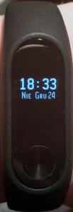

52 minuty temu, GorgorothPL napisał:
Czy ktoś z Was próbował wgrywać soft z pierwszego postu do opasek z polskiej dystrybucji (okrągły sensor)?
Jaką wersję sprzętową (HW) pokazuje GadgetBridge?
HW 0.16.2.2
Po kilku godzinach walki nadszedł sukces - wgrałem firmware Mili_pro_tph_as7000.fw i pulsometr ożył. Nawet wersja się zgadza (52) a MiFit nie chce tego aktualizować (tak też było jak ją wyjąłem z pudełka).
Opaska z X-KOM-u - na 100% polska legalna dystrybucja.
Wysłane z mojego XT1572 przy użyciu Tapatalka
PL_D_Mili_pro_tph_as7000
PL_Mili_pro_tph_as7000
Jeśli chcesz, możesz przetestować powyższe firmware'y (na własne ryzyko, nie mam opaski w tej wersji do sprawdzenia).
Pierwszy jest z czcionką 'cyfrową' mojej roboty dla wszystkich cyfr, drugi z normalną. Oba mają polską datę (3 literowa duża by Tomi).
Ryzyko jakieś jest ale raczej minimalne, zmienione ciągi bajtów są takie same we wszystkich wersjach.
Póki co wstrzymam się z eksperymentami żeby jutro mieć co pod choinkę położyć
Dzięki za odzew. Mam nadzieję że kilka godzin mojej "zabawy" w przyszłości zaoszczędzi komuś stresu i czasu. Jak widać te opaski występują w bardzo różnej specyfikacji, główna różnica to moduły do pomiaru pulsu - stąd tyle softów w MiFit.
Jak się okazuje jest i odpowiedni soft dla opasek od ABC Data ;-)

Firmware AS7000 które wrzuciłem wyżej są wyciągnięte z MiFit 3.2.2.1. Są opisane w środku jako 1.0.1.69. Najnowszy niemodowany MiFit chyba powinien zaktualizować Twoją opaskę.

Zainstalowałem MiFit 3.2.2.2 z apkmirror i faktycznie firmware opaski zaktualizował się do wersji 69. Co ważne pulsometr świeci i mierzy Dzięki za informację!

Kurczę, odinstalowałem Mi fit, zainstalowałem Gadgetbridge, ściągnąłem https://drive.google.com/file/d/1db0OsbVG_zPZj6fY7SMWtZWS-b9HCWKD/view
przegrałem na telefon, wgrałem .fw przez apkę, kilka sekund aktualizacja Firmware, oczekiwanie na ponowne połączenie. Instalacja zakończona sukcesem ale klikam na opaskę  czcionka kwadratowa bez dnia miesiąca i dnia tygodnia :/ tylko czcionka kwadratowa sama godzina, co jeszcze muszę zrobić?
FW: 1.0.1.69
HW: V0.16.2.2
edit - a dobra działa :) włączyłem i wyłączyłem telefon, zainstalowałem Mi Fit i pokazuje po polsku :) tego Gadgetbridge wywalić ?

Odinstalowałem Mi Fit, zainstalowałem gadgetbridge, powłączałem wszystkie uprawnienia, sparowałem z opaska. Ściągnałem plik.fw klikam w plik, wywala komunikat że nie ma aplikacji za pomoca której można plik otworzyć. Wywaliłem, ściągnąłem ponownie, zainstalował, zaktualizował firmware, opaska wyswietla po polsku ale nie łączy sie z tym gadgetbridge i d*pa.
odłącz w ustawieniach bluetooth opaskę mi band i wtedy spróbuj się połączyć z opaską przez GB. możesz też przed ponowną próbą połączenia się wyczyścić dane bluetooth w ustawienia>zainstalowane

Ogarnalem odinstalowujac ta aplikacje i instalując jeszcze raz. Nie mam nazwy od kogo ani treści SMS tylko w polaczeniach. Ta aplikacja gadgetbridge ma niby zastępować MiFit?
Edytowane przez bosniak
Nie. Ta aplikacja ma służyć tylko do wgrywania firmware. Co prawda potrafi kilka innych rzeczy, ale to nie istotne. Powiadomienia będziesz miał jak zainstalujesz jakiegoś moda MiFita, czyli np. kolegi z naszego forum, MiuiSu, lub Lolex-a.
Jak zainstaluje zmodyfikowany MiFit to nie aktualizuje mi czasem opaski do najnowszego firmware i nie bede miał dni tygodnia po polsku?
Opublikowano (edytowane)
Ok, rozłączyłem pare w mifit i połączyłem jeszcze raz z poziomu opaski i działa.
Nie liczy kroków, kalorii i metrów, mam wszędzie 0
Ok w końcu zatrybila i jest w porzadkum
