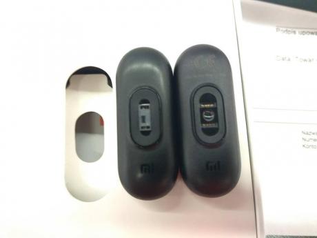

18 godzin temu, janusz018 napisał:
No dobra a co powiecie o mojej wersji? Firmware v1.0.1.52. Nie mogę wgrać moda, nie próbowałem indyjskiej wersji bo ta jest chyba inna.
Z tego co widziałem takie mają w sprzedaży u nas w kraju prosto od ABC Data.
Z lewej strony jest moja pastylka kupiona w czasie premiery (Brązowe pudełko) a po prawej świeża sztuka w sklepie
Edited by mrosi
Nie ma to jak zacytować post tuż nad swoim, wraz z obrazkiem. Brawo!

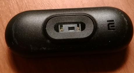

Posted (edited)
Ja kupiłem swoją 2 miesiące temu w białym opakowaniu. Czujnik prostakatny.
U mnie ostatnio ladowalem opaskę i dołączyłem ja 5 listopada o 10 i do tej pory działa więc prawie 2 tygodnie i zostało 42% baterii. Najnowsze modowane fw i Mi Fit mod

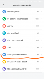

Posted (edited)
@tomurbanowicz
W twoim najnowszym modzie MiFit pojawiła się zakładka wibruj podczas alarmów, a już myślałem że muszę o tym zapomnieć.
Moja radość nie trwała długo. Żeby włączyć wibruj podczas alarmów musimy uruchomić też odblokowanie ekranu za pomocą opaski, a tego nie chcę i po euforii. Nie rozumiem co ma jeden do drugiego. Może to jakiś bug i ktoś to poprawi.
Edited by maciek04
Posted (edited)
20 minut temu, maciek04 napisał:
W oryginale to samo. Żeby włączyć wibracje przy alarmie trzeba uaktywnić odblokowanie opaską.
Chyba odkryłeś nierozwiązywalny problem, dlaczego nie u wszystkich pojawia sie ta opcja. Nie zależy to od wersji Androida, wersji MiFita, tylko ustawień odblokowania ekranu przez opaskę. To trochę bez sensu, bo nie widać związku, ale jak tak jest, to trzeba się z tym pogodzić. Jak tak rzeczywiście jest, to dobry trop. Ustaw sobie to odblokowanie opaską z minimalną odległością (w praktyce trzeba prawie dotknąć opaską do telefonu, żeby zadziałało).
Edited by FromWP
Posted
4 minuty temu, tomurbanowicz napisał:
A odblokowanie opaską zależy od systemu MIUI i oryginalnego klucza do podpisu aplikacji, czyli generalnie od oryginalnej aplikacji, chyba, że się mylę.
Jak ustawisz w oryginalnej, to to pamięta i działa, tylko w modach nie można tego zmienić, bo wywala aplikację. Tak to działa chyba tylko z Miui, moim zdaniem bardzo wygodne.
