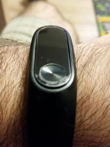

Co do napisu z dużymi literami i kropką. Dosyć dziwnie to wygląda bo tekst jest lekko zakrywany przez to iż ekran jest osadzony głębiej w opasce. Ale raczej idzie się przyzwyczaić.
