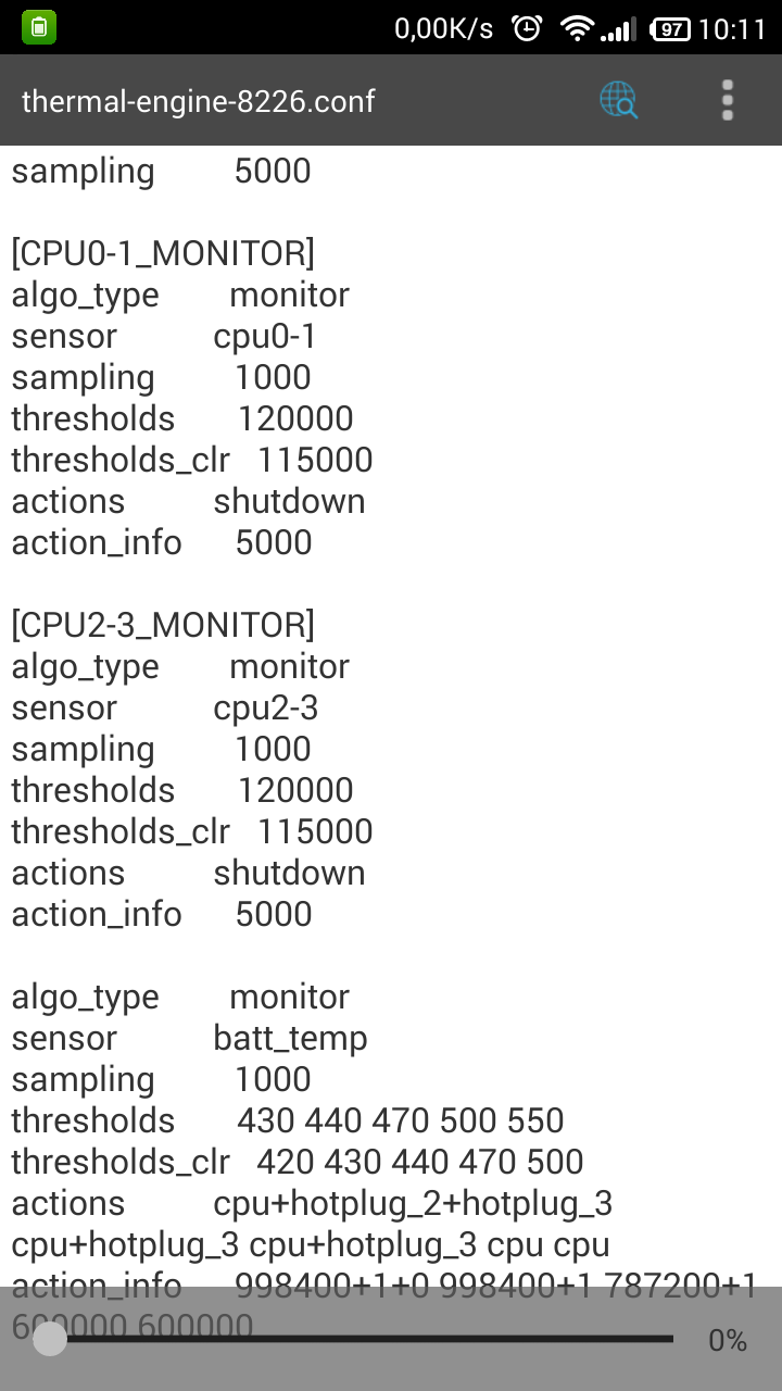

Numb Opublikowano 24 Października 2014 Opublikowano 24 Października 2014 @Acid, czy dałoby radę wrzucać do Redmi 1S thermal-engine-8226.conf od Note LTE? Plik jest taki sam z wyjątkiem ostatnich linijek dotyczących throttlingu, których w Note nie ma. Ewentualnie podwyższyć trochę temperatury, bo 37 osiąga przy normalnym użytkowaniu, więc prawdziwego 1,6GHz prawie wcale nie używa...
karolas123 Opublikowano 25 Października 2014 Opublikowano 25 Października 2014 Czytaj wyzej, są tam ustawienia zeby tel zaczynał obcinac przy 41 stopniach
Numb Opublikowano 25 Października 2014 Opublikowano 25 Października 2014 Ja wiem, że są ustawienia, nie jestem nowicjuszem. Chodzi mi o wrzucanie tego do każdego ROMu Redmi 1S, dla Acida to jeden czy dwa wpisy do skryptu, a my musimy się bawić. Są też użytkownicy mniej zaawansowani, którzy również ucieszyliby się gdyby ich telefon działał szybciej.

fredek Opublikowano 31 Października 2014 Opublikowano 31 Października 2014 W pliku system/etc/thermal-engine-8226.conf kasujesz te linijki by całkiem wyłączyć: algo_type monitor sensor batt_temp sampling 1000 thresholds 380 390 420 500 550 thresholds_clr 370 380 400 450 500 actions cpu+hotplug_2+hotplug_3 cpu+hotplug_3 cpu+hotplug_3 cpu cpu action_info 998400+1+0 998400+1 787200+1 600000 600000 lub zmieniasz na bardziej sensowne wartości np. takie:
wiesiek3d Opublikowano 31 Października 2014 Opublikowano 31 Października 2014 Widze ze piszecie nadal ze nie chodzi, muli itd. , ze zmienicie. Na co czekacie ja zmienilem i mam spokoj.
pablitto83 Opublikowano 1 Listopada 2014 Opublikowano 1 Listopada 2014 Wyjałem plik z romu, przedytowałem na pc, wrzuciłem plik do pliku zip, i nie przechodzi weryfikacji. Czym przeedytować plik już po zainstalowaniu?
karolas123 Opublikowano 1 Listopada 2014 Opublikowano 1 Listopada 2014 Tak wyedytuj jakimś explorerem z prawami root
pablitto83 Opublikowano 2 Listopada 2014 Opublikowano 2 Listopada 2014 Ok, miałem mały problem, ale użyłem innego edytora z listy root explorera, i dało radę, dzięki
