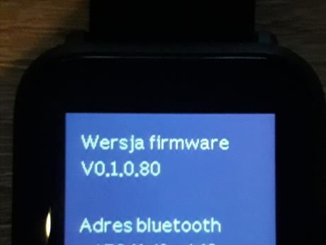

PeWo Posted February 7, 2018 Posted February 7, 2018 3.2.8 z.pl fw z pierwszego postu jest po chinsku i ma przesunięte opisy. Gps nadal problem.
fake4r Posted February 7, 2018 Posted February 7, 2018 (edited) Musisz najpierw ori Mifitem z FW zrobić udpate, zrobi Ci też gps. Potem wgrywasz fw i res od toma i modowany MiFit. Ja tak robiłem i wszystko działa. Jak już masz .80 to musiałbyś zejść fw niżej żeby ori FW się zakutalizował teraz na .80. Edited February 7, 2018 by fake4r
tomurbanowicz Posted February 7, 2018 Author Posted February 7, 2018 (edited) 1 godzinę temu, PeWo napisał: 3.2.8 z.pl fw z pierwszego postu jest po chinsku Tak, nie podmieniłem FW. Poprawię to wieczorem - póki co, można wrzucić przez GB wyjęty FW z pierwszej strony. EDYCJA: Poprawiony MrTomi-3.2.8 z wymuszonym PL jest już podmieniony w pierwszym poście. Edited February 7, 2018 by tomurbanowicz

pkonrad Posted February 7, 2018 Posted February 7, 2018 Po wgraniu MrTomi-3.2.8 część rzeczy jest chińsku. Gdy wgrałem poprawiony MrTomi-3.2.8 nie mogę wgrać GPS Cały czas aktualizowanie kończy się niepowodzeniem. Wgraj najpierw ori Mi Fit 3.2.8 i niech wszystko się zaktualizuje w zegarku. Potem 3.2.8 PL od Mr.Tomi i powinno być ok. Czemu nie czytacie tego co piszę? Napisałem przecież co należy zrobić aby aby GPS się prawidłowo zaktualizował...Może dopisz te informacje w pierwszym poście.

pawelg Posted February 7, 2018 Posted February 7, 2018 9 minut temu, tomurbanowicz napisał: Czemu nie czytacie tego co piszę? Napisałem przecież co należy zrobić aby aby GPS się prawidłowo zaktualizował... Nie do końca to działa. Odinstalowałem Mr Tomi, zainstalowałem ori FW przez GB. Zainstalowałem oryginalny MiFit, jakiś z 15 stycznia z APK Mirror. Pomimo tego FW w dalszym ciągu pokazuje jako .70 i nie aktualizuje GPS, na zegarku monit w języku francuskim. Po wgraniu oryginalnego FW, zainstalowaniu nowszej wersji Mr Tomi dalej to samo. Aktualizowanie FW do nowszej wersji już tak cały czas będzie wyglądać?

Pan Arek Posted February 7, 2018 Posted February 7, 2018 7 minut temu, pawelg napisał: Aktualizowanie FW do nowszej wersji już tak cały czas będzie wyglądać? Tym razem to Xiaomi dało ciała z MiFit i wersją FW .80, a zegarek taki jest (już o tym pisałem 2 razy), że zawsze wymusza update jeśli wersja jest niższa na zegarku. Nie da się tego wyłączyć.
d7ejkej Posted February 7, 2018 Posted February 7, 2018 2 minuty temu, Pan Arek napisał: Tym razem to Xiaomi dało ciała z MiFit i wersją FW .80, a zegarek taki jest (już o tym pisałem 2 razy), że zawsze wymusza update jeśli wersja jest niższa na zegarku. Nie da się tego wyłączyć. Workaround: Nie pobierać nowszych wersji Mi Fit 1
