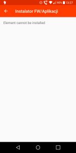

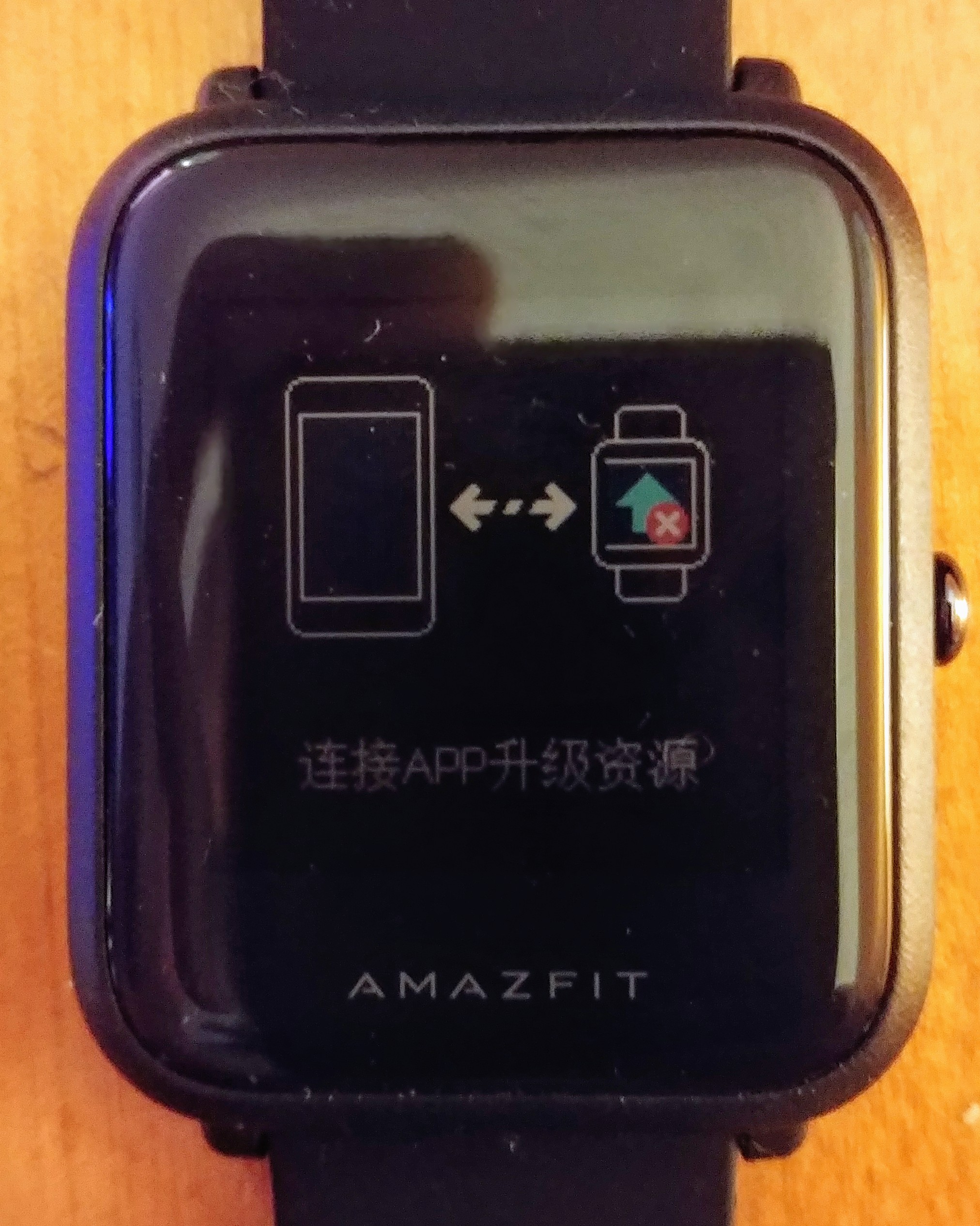

Na moim LG G6 zainstalowany jest Mi Fit z Google Play aktualizował się na bieżąco. Podłączony do niego był Mi Band 2 który zgubiłem. Kupiłem Amazfit Bip wersję chińską nie pamiętam jaką wersję miał firmware, ale po sparowaniu z Mifit zaktualizował się dwukrotnie też nie sprawdziłem jaka była wersja tylko przystąpiłem do spolszczania interfejsu przez wgranie odpowiedniego firmware. Pobrałem oprogramowanie GadgetBridge i najnowszy firmware PL-FW-0.1.0.27fw i pliki PL-FW-0.1.27.-tomi2.res. Rozpocząłem proces zmiany firmware. Wgrałem plik zakończony res. I chciałem wgrać plik z zakończeniem fw. Ale niestety program GadgetBridge wyświelił komunikat "element cannot be installed". Amazfit obecnie wyswietla komunikat obrazkowy w postaci smartfona i opaski oraz po miedzy nimi starzłek dwustronnych. Przytrzymanie dłuższe przycisku uruchamia program z aktywości. Można przełączać sie pomiedzy ikonami dom , aktywnosć pogoda itd. Jest przesuniecie w spolszczeniu z przesunięciem do prawej strony. Wchodząc do poszczególnych zakładek już jest wszystko po chińsku. Po chwili bez używania wraca ekran smartfona i opaskiWersja firmware to 0.0.9.40. Jak dokonczyć instalację?

@robox5 pobierz nowszą wersję GadgetBridge i bedzie ok.

zainstalowałem najnowszą znalezioną apke Gadgetbridge wersja 0.22.5 i udało sie dokończyć instalacje dzięki za pomoc pkonrad
