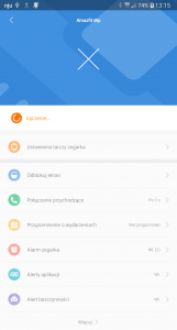

Mi fit wersja 3.4.6
Czy może ktoś sprawdzić jak działa alarm? Bo wydaję mi się, że coś sie u mnie popsuło. Alarma się włącza, wibruje dosłownie przez kilka sekund i przestaje. Tylko się dalej świeci ekran. Wcześniej chyba wibrował o wiele dłużej.

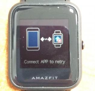

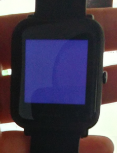

Koledzy po wgraniu pliku *.res co trwało bardzo długo pojawia się taki ekran jak na zdjęciu. Co można z tym zrobić ?
wgraj RES ponownie

Pomogło wgranie z powrotem oryginalnego MiFit i wówczas GadgetBridge *.res, *.fw i fonty i udało się. Tylko pierwszy raz mi się zdarzyło że wgrywanie szło bardzo długo.

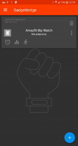

Koledzy wcześniej pisałem że miałem problemu z aktualizacją ale poszło. Tylko teraz okazało się że jest problem z parowaniem w MrTomi-3.4.4-PL.apk  z pierwszego postu, nie wyszukuje zegarka. W Gadget Bridge jest widoczny. Oczywiście w Gadget Bridge rozłączam.
Edytowane przez fido
Opublikowano (edytowane)
Połączenia nie było ale jak sam je dodałem to i tak się nie dało połączyć. Zrobiłem restart telefonu i w zegarku przywróciłem ustawienia fabryczne i jedno z dwóch pomogło MiFit połaczył się z zegarkiem zobaczymy jak będzie działał. Co nie zmienia faktu że aktualizacja *.res lub *. fw idzie bardzo długo. Miałem styczność z 4 zegarkami i tylko ten jeden coś tak dziwnie się zachowuje.
