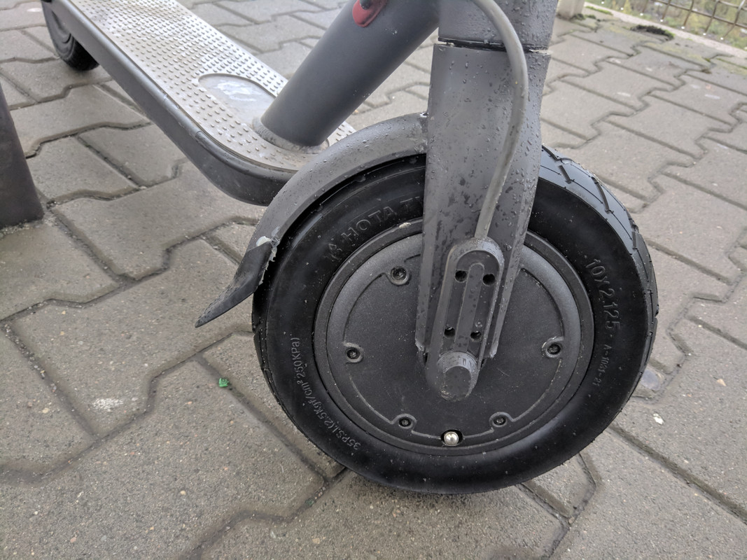

piciu256 Opublikowano 8 Października 2019 Opublikowano 8 Października 2019 Opony do m365 nie weszłyby, za grube. 10x2.125 na przód wcisnąłem demontując błotnik i wkładając podkładki na odwrót, jest bardzo ciasno na boki ale działa, a co do całej przeróbki to według mnie jak już wkładać tyle roboty- lepien zbudować coś od zera lub na podstawie czegoś taniego, itak uzyskujemy ciężką kolubrynę, raczej nie do noszenia, spawanie Alu to też nie takie hop siup btw.
sebekcrx Opublikowano 8 Października 2019 Opublikowano 8 Października 2019 2 godziny temu, piciu256 napisał: Opony do m365 nie weszłyby, za grube hehehe , sprawdz ile ma cal , policz i jeszcze raz odpisz
piciu256 Opublikowano 8 Października 2019 Opublikowano 8 Października 2019 Nie widzę ile ma cali, nie odpalę specjalnie komputera tylko dlatego że na telefonie za małe Założyłem że skoro twierdzisz że powinny pasować, piasta ma średnicę ~15cm a więc prostą proporcjonalnością, wzrokowo stwierdziłem że profil opony za duży. Dla porównania moja nie mieszcząca się z tyłu, na wcisk z przodu 10"
piciu256 Opublikowano 9 Października 2019 Opublikowano 9 Października 2019 Też mnie to dziwi, w każdym razie u mnie z tyłu się opierała o wspornik, a z przodu ocierała o błotnik, moja opona jest lekko krzywa na boki- może dlatego, tak czy tak 1-2mm prześwit bym nie zaakceptował z przodu (z tyłu owszem, rozpórka to nie problem) że względu właśnie na błoto, z przodu działa super. Ale starczy o oponach, jest temat osobny 1

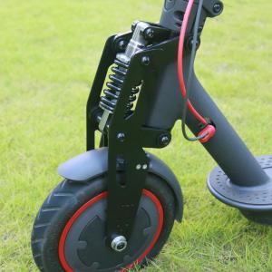

sebekcrx Opublikowano 10 Października 2019 Opublikowano 10 Października 2019 (edytowane) https://allegro.pl/oferta/zawieszenie-przednie-xiaomi-m365-i-m365-pro-8507619959?reco_id=e1f368bf-eb4f-11e9-ab44-000af7f5ff20&sid=1147bbb04b955b96a226cab2e664258d9124ef0862320b2d7366fdd6604cf017 wkoncu i na naszym allegro , i cena atrakcyjna , chyba bede testował po nowym roku Edytowane 10 Października 2019 przez sebekcrx
