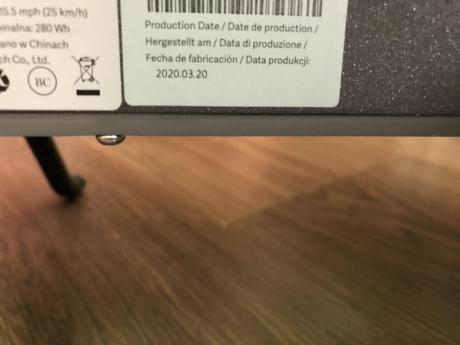

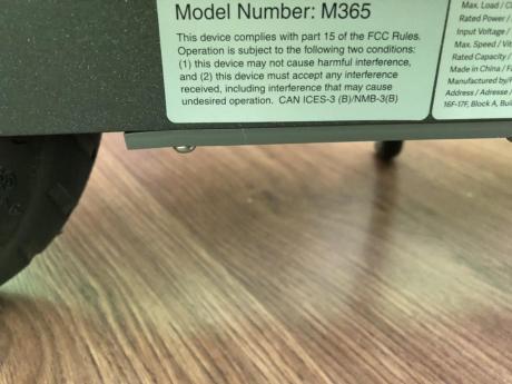

Sebix2000 Posted August 6, 2020 Share Posted August 6, 2020 Swoją m365 kupiłem ok. 2tyg temu. Data produkcji z tabliczki to 02.03.2020, także świeży model. To co się zmieniło w stosunku do mojej poprzedniej m365, która posiadałem ponad rok czasu to kolor odblasków z czerwonych na żółte. Tarcza hamulcowa taka sama jak w wersji pro, co wywołało moje zdziwienie czy aby napewno jest to zwykłe m365 oraz wydaje mi się, że ten zaczep od składania kierownicy jest taki solidniejszy, ponieważ po przejechaniu kilkudziesięciu kilometrów jest nadal tak samo sztywno jak na początku. W poprzedniej wersji miałem już luzy po pierwszej jeździe próbnej Ogólnie rozważałem zakup innych modeli, natomiast m365 do 1600-1700 chyba nadal nie ma konkurencji patrząc na całokształt Link to comment Share on other sites More sharing options...
Tidnes Posted August 7, 2020 Share Posted August 7, 2020 8 godzin temu, Sebix2000 napisał: Swoją m365 kupiłem ok. 2tyg temu A sprawdź dokładnie co kupiłeś, co byś nie buczał jak bóbr kiedy najdzie Cię ochota na modyfikacje oprogramowania. Byly takie modele... M187 (Youth), M365, Pro, 1S, Pro2, Essential. Link to comment Share on other sites More sharing options...

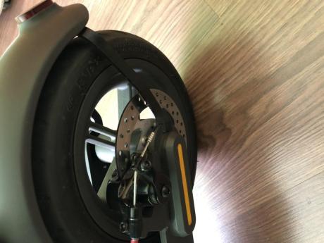

Sebix2000 Posted August 7, 2020 Share Posted August 7, 2020 A i jeszcze fota tarczy hamulcowej A co do modyfikacji to już delikatnie poczynione, czyli standardowo wleciał wyświetlacz z wersji pro oraz odblokowanie prędkości plus wspornik tylnego błotnika Link to comment Share on other sites More sharing options...
Battery_Saver Posted August 7, 2020 Share Posted August 7, 2020 No więc to jest stary model z nowymi naklejkami z ostatniej starej serii produkcyjnej. Bo nowy model to ma już i wyświetlacz i wspornik w standardzie. I nie mówię o wersji pro tylko o 1s i essential czyli zwyklej Sprawdź sobie na stronie xiaomi Link to comment Share on other sites More sharing options...
Sebix2000 Posted August 7, 2020 Share Posted August 7, 2020 Dokładnie wszystko się zgadza chodziło mi tylko o to, że jest to świeży model pod kątem daty produkcji, natomiast w żadnym wypadku, że jest to nowy model Zaskoczyła mnie jedynie ta tarcza hamulcowa. Możliwe, natomiast są to tylko moje przypuszczenia, że na tej samej linii produkcyjnej co zwykłe m365, klepią dalej nowe modele tak jak np. 1s Link to comment Share on other sites More sharing options...
Tidnes Posted August 7, 2020 Share Posted August 7, 2020 9 godzin temu, Sebix2000 napisał: Możliwe, natomiast są to tylko moje przypuszczenia, że na tej samej linii produkcyjnej co zwykłe m365, klepią dalej nowe modele tak jak np. 1s Jestem również o tym przekonany... jeszcze produkowali m365 ale zabrakło komponentów i powstały wersje przejściowe. Masz natomiast, oprócz tego co widać jeden bardzo ważny element... Nowszą wersję kontrolera (pogrubione ścieżki, mocniejsze tranzystory mosfet). Link to comment Share on other sites More sharing options...

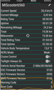

Kiras Posted September 26, 2020 Share Posted September 26, 2020 Część wszystkim. Robiłem zmianę oprogramowania w m365 i mam problem. Sama hulajnoga niby działa, ale przycisk stracił funkcje zapalania światła, zmiany trybu, a dodatkowo wskaźnik mruga jakby bateria była na wykończeniu. Problem jest taki, że oryginalna appka widzi aktualną wersje, a appka od modów wymaga naciśnięcia przycisku na hulajnodze (który ma mnie gdzieś i najwyżej włącza i wyłącza hulajnogę). Ma ktoś jakiś pomysł, co mógłbym zrobić? Link to comment Share on other sites More sharing options...
Battery_Saver Posted September 26, 2020 Share Posted September 26, 2020 - m365tools i sprawdź kod błędu I dalej: - jakie oprogramowanie wgrywałeś? - dokładnie skąd i jakie? - dla jakiej wersji? - jaką masz hulajkę? - jakie było oprogramowanie na niej zanim wgrałeś to które jest teraz? - jak wgrywałeś? - wgrywanie powiodło się, czy był jakiś błąd? To że apka od modów wymaga wciśnięcia przycisku - to normalne od nowszej wersji Link to comment Share on other sites More sharing options...
Kiras Posted September 26, 2020 Share Posted September 26, 2020 Oprogramowanie ze stronki https://emkowo.pl/generator-firmware-xiaomi-m365-pro/ Emkowo800w dla wersji 1.5.5. Niby było testowane na 365 i śmigało. Ja mam dokładnie m365 16133/00774027 Oprogramowanie było 1.5.6 Wygrywałem przez m365_downG Powiodło się normalnie... Powiedz mi jeszcze gdzie dokładnie mogę sprawdzić błędy w m365 tools bo nie mogę znaleźć. Link to comment Share on other sites More sharing options...
Battery_Saver Posted September 26, 2020 Share Posted September 26, 2020 (edited) No to masz zwykłą wersję a wgrałeś moda nie dość że z *&^%$%^& stronki to jeszcze dla wersji PRO Edited September 26, 2020 by Battery_Saver Link to comment Share on other sites More sharing options...
Kiras Posted September 26, 2020 Share Posted September 26, 2020 No to nic nie wykazuje. Masz jakiś pomysł? Link to comment Share on other sites More sharing options...
Battery_Saver Posted September 26, 2020 Share Posted September 26, 2020 jeśli masz wersję zwykłą (NIE PRO) to wejdź tu: https://m365.botox.bz/ i wygeneruj sobie soft DEFAULT i wgraj. Ale pewnie nie będziesz mógł wgrać, bo będziesz musiał nacisnąć przycisk żeby rozpocząć procedurę... Więc spróbuj użyć apki XiaoFlasher i z jej poziomu wgraj defaultowy soft Jeśli i to nie będzie się dało bo będzie wymagane naciśnięcie przycisku to masz trzy opcje: - serwis - ale odpłatnie bo bez przywrócenia stockowego softu jest ewidentna ingerencja użytkownika w oprogramowanie - pożyczenie lub kupienie dashboardu od wersji PRO, przełożenie go i wgranie softu dla wersji zwykłej, lub już pozostanie na PRO ale z dashboardem od PRO - przeflashowanie BLE przy pomocy Stlink-a 1 Link to comment Share on other sites More sharing options...
Kiras Posted September 26, 2020 Share Posted September 26, 2020 (edited) 48 minut temu, Battery_Saver napisał: - przeflashowanie BLE przy pomocy Stlink-a Dzięki wielkie. Udało się przez xiaoflashera wszystko odmotać. Jesteś wielki jeszcze raz dzięki Edited September 26, 2020 by mrosi Edytujemy cytowaną zawartość... Link to comment Share on other sites More sharing options...
