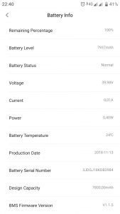

walus002 Opublikowano 14 Kwietnia 2019 Opublikowano 14 Kwietnia 2019 (edytowane) Hej. Zakupiłem hulajnogę(m365) kilka dni temu ważę 87kg ciśnienie w oponach z przodu 3,5bara z tyłu 4,2bara. Hulajnoga przejeżdża max 8km i pada. Jeżdżę po w miarę prostym terenie i gładkim (ścieżka rowerowa) czy te wyniki są w normie? Jak widzę niektórzy osiągają odległości po 15km... Jeżdżę na trybie normalnym (eko włącza się jak bateria pada). Coś robię nie tak czy jestem za ciężki? Ps prędkość prawie ciągle maksymalna czasami stoję na światłach więc zwalniam. Edytowane 14 Kwietnia 2019 przez walus002
Lukaszlukasz Opublikowano 14 Kwietnia 2019 Opublikowano 14 Kwietnia 2019 To nie jest normalne.Wysłane z mojego Mi MIX 2 przy użyciu Tapatalka
walus002 Opublikowano 14 Kwietnia 2019 Opublikowano 14 Kwietnia 2019 (edytowane) 41 minut temu, Lukaszlukasz napisał: To nie jest normalne. Wysłane z mojego Mi MIX 2 przy użyciu Tapatalka No dobra co zrobić aby było normalnie? W załączniku screen z baterii nie wiem czy coś to pomoże... @edit https://www.google.com/amp/s/spidersweb.pl/autoblog/hulajnoga-elektryczna-xiaomi-mijia-m365-opinie/amp/ "Zasięg… nie wiem ile podaje producent i nic mnie to nie obchodzi. Wiem ile ja przejeżdżam i na przejażdżki jakiej długości mogę sobie pozwolić. Stosowanie trybu eko rzeczywiście radykalnie wydłuża odległość do przejechania na jednym naładowaniu. Jest to nawet 15 km, o ile nie przeszkadza nam żółwie tempo (maks. 18 km/h, realnie to bliżej 12-14 km/h). Używając M365 w trybie standardowym, rozładowuję ją po ok. 9-10 km, przy czym końcówka także ma tempo zdenerwowanego ślimaka, ponieważ tryb oszczędzania energii włącza się samoczynnie. " Nie tylko ja mam problem ? Edytowane 14 Kwietnia 2019 przez walus002
Lukaszlukasz Opublikowano 15 Kwietnia 2019 Opublikowano 15 Kwietnia 2019 Coś jest nie tak, 39,9V i 100procent baterii. Powinno być koło 4.15V jak hulajnoga jest wyciągnięta z ładowarki. Sam robię dziennie okolo 9km i zostaje około 30-40procent baterii, ale mam dający dużo mocy soft i 2 letnia juz emke, wcześniej zostawało mi około 50procent. Moje zdjęcie jak mam 100 procent baterii. Wysłane z mojego Mi MIX 2 przy użyciu Tapatalka
walus002 Opublikowano 15 Kwietnia 2019 Opublikowano 15 Kwietnia 2019 Hulajnoga zamówiona na mi-home.pl Odsyłać na gwarancję?
