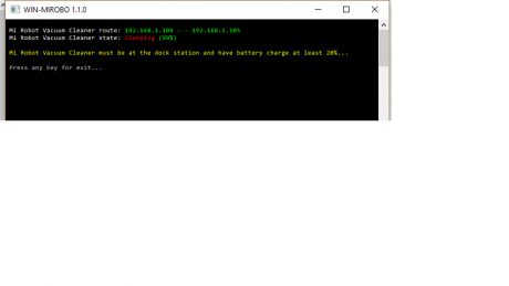

Majtero Opublikowano 24 Maja 2018 Opublikowano 24 Maja 2018 Odświeżę temat spolszczenia Roborock 2. Mam problem, wszystko idzie ok. do momentu: ” Teraz prawym myszy klikamy w plik - win mirobo ( typ - plik wsadowy windows) i wybieramy opcje uruchom jako administrator. Powinno otworzyć się okno w którym zobaczymy to co na załączonym obrazku. „ i zamiast …. mam taki obrazek: Proszę o pomoc bo żona powiedziała że jak będzie gadał do niej z szklanką wody w gębie to go wywali (a jest od 22.05 i mówił po Polsku przy instalacji Mi Home stracił głos)
jaq71 Opublikowano 24 Maja 2018 Opublikowano 24 Maja 2018 Realny powód, aby samemu zapitalać po mieszkaniu z rurą najgłupsze pytanie, ale jednak - jest zadokowany i naładowany? 1
Majtero Opublikowano 25 Maja 2018 Opublikowano 25 Maja 2018 Na zdjęciu widać 99%, było i 100% i to samo. Zadokowany.
snow.leopard Opublikowano 26 Maja 2018 Opublikowano 26 Maja 2018 Jak wół masz na czerwono, że status sleeping. Włącz go na chwile i niech się zadokuje na nowo i wtedy spróbuj

Majtero Opublikowano 28 Maja 2018 Opublikowano 28 Maja 2018 Dnia 26.05.2018 o 08:20, snow.leopard napisał: Jak wół masz na czerwono, że status sleeping. Włącz go na chwile i niech się zadokuje na nowo i wtedy spróbuj Może i wół, ale jak się domyślasz to takie coś co napisałeś to sprawdziłem przed napisaniem posta. Nie należę do ludków którzy piszą posty żeby licznik nabić. I nie ma znaczenia status śpię czy ładuje (a zdjęcie przedstawia tylko jedno obcje sorry) jest na czerwono i koniec zabawy. Były też próby w stacji dokującej i bez stacji , bez zmian.
jaq71 Opublikowano 28 Maja 2018 Opublikowano 28 Maja 2018 @Majtero nikt z nas nie ma szklanej kuli i nie wie, że wykonałeś wszystkie możliwe kroki wielu z nowych użytkowników pisze "mam problema" i tyle, a my chcemy pomóc.

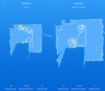

jakubdoe Opublikowano 29 Maja 2018 Opublikowano 29 Maja 2018 Hej. Mój odkurzacz (vacuum v2) zwariował... dziwnie sprząta, zatacza krągi od samego startu - nie mam pojęcia co się dzieje. Soft zaktualizowany. Jakiś pomysł?
