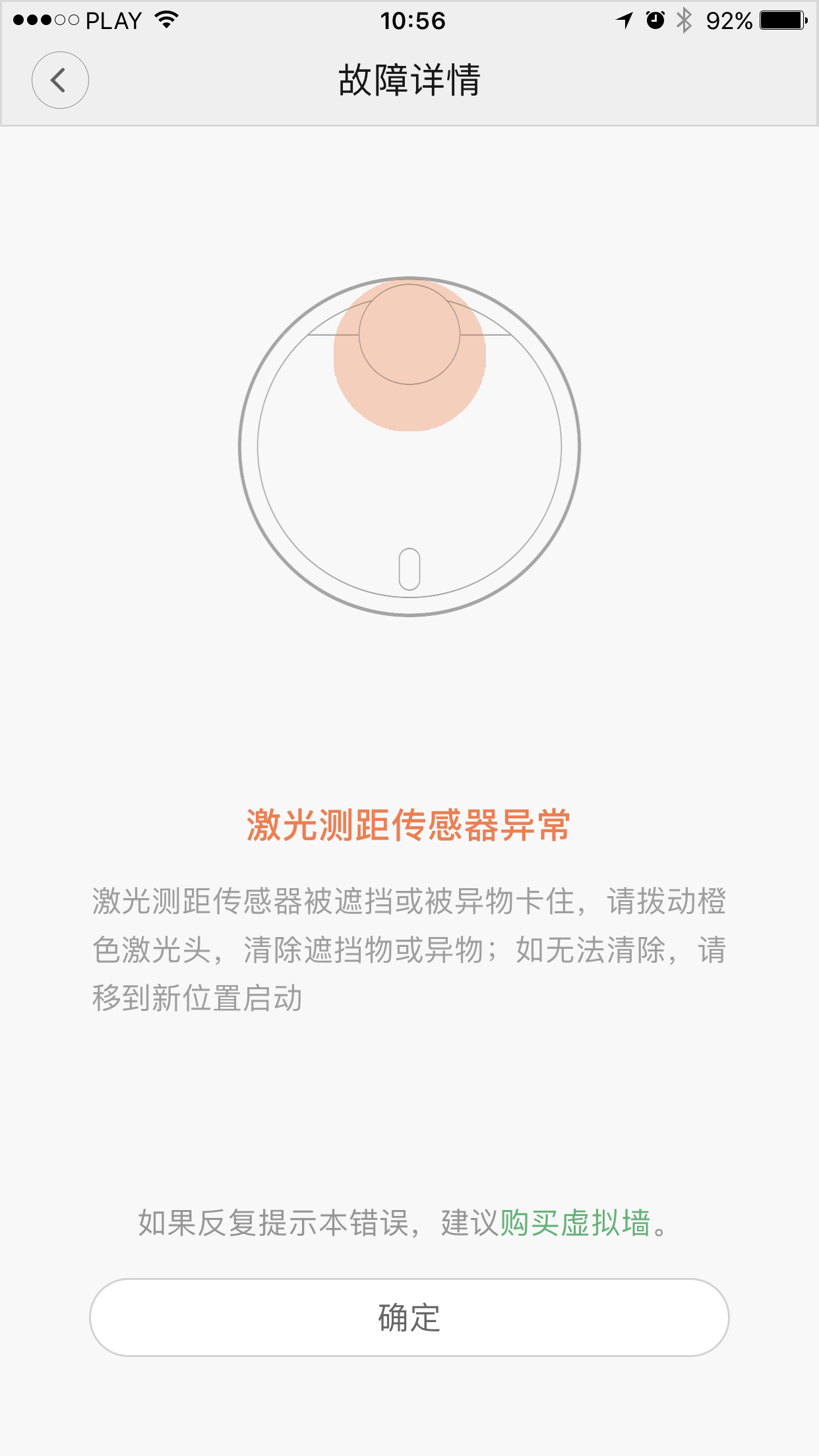

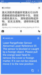

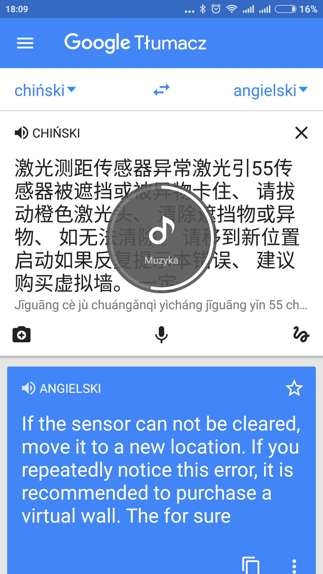

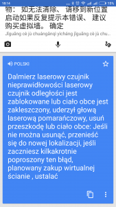

Vandzianman11 Posted March 8, 2017 Share Posted March 8, 2017 Witam wszystkich. To mój pierwszy post na tym forum więc chciałbym się oficjalnie przywitać:) a teraz do tematu. Od wczoraj jestem posiadaczem odkurzacza i musze przyznać, że zrobił na mnie świetne wrażenie. Ustawiłem harmonogram odkurzania domu miał dzisiaj wystartować około godziny 9 i tak się stało ale po około 20 minutach dostałem komunikat o błędzie i nic nie dało się z tym zdalnie zrobić. Nie znam niestety chińskiego i prośba może kotoś już przerabiał taki komunikat i powie czy jest się czym przejmować czy nie. Z góry dziękuje za pomoc. Link to comment Share on other sites More sharing options...
Tomasz_pb Posted March 8, 2017 Share Posted March 8, 2017 (edited) Albo tak Może wkręciła się tam np. zasłona. Edited March 8, 2017 by Tomasz_pb Link to comment Share on other sites More sharing options...
Vandzianman11 Posted March 8, 2017 Share Posted March 8, 2017 Dzięki za odpowiedz. Na tą chwile wszystko wróciło do normy. Nie wygląda żeby coś zablokowało laser - zobaczymy czy się to jeszcze powtórzy. Link to comment Share on other sites More sharing options...
kamil004 Posted March 8, 2017 Share Posted March 8, 2017 albo zwyczajnie sie zakurzyl ja mam juz nalatane tyle, i jak dotad nic nie czyscilem zadnych czujnikow.ani nie bylo zadnych bledow. Tapniete z SGS6 Edge+ Link to comment Share on other sites More sharing options...
