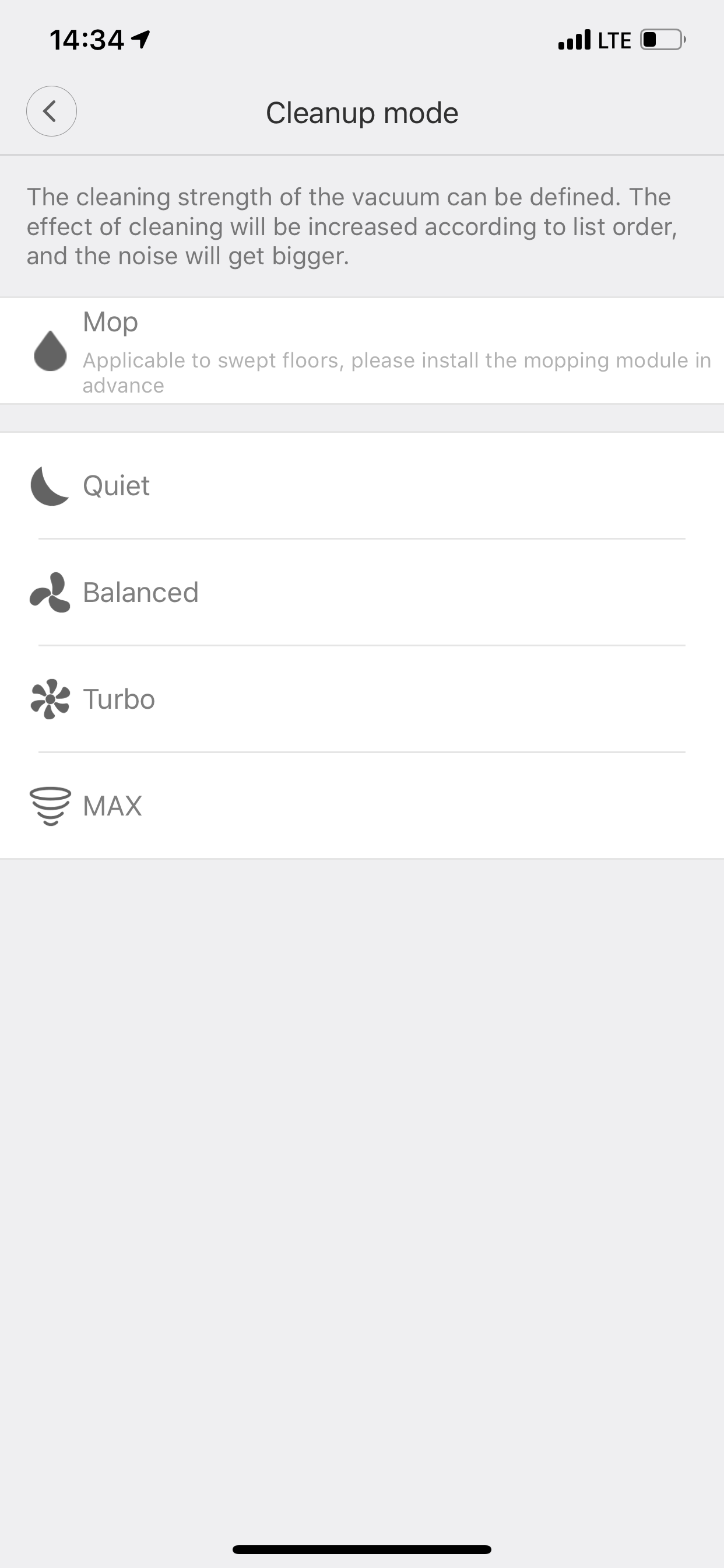

Pytanie, msm s50tke od wczoraj, nawet na najcichszym trybie jest bardzo glosny, czy to normalne? Wczesniej mialem "glupiego" iLife V5 Pro i byl duzooooooo cichszy. Tutaj nie dosc ze dzwiek odkurzania, to jeszcze dzwiek mechanizmu kolek jest glosny. I zastanawiam sie czy moja sztuka felerna czy tak maja?
