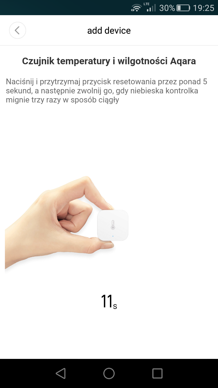

rezmus Opublikowano 7 Maja 2019 Opublikowano 7 Maja 2019 nie trzeba. wejdz w bramke > urzadzenia > dodaj urzadzenie podrzedne > wybierz DOWOLNY czujnik. uslyszysz ready to connect to child devices, musisz w ciagu 30s zresetowac czujnik tak jak na screenie. 1

Mare Opublikowano 7 Maja 2019 Opublikowano 7 Maja 2019 Dodaj po prostu manualnie, nie potrzebujesz nawet apki i wszystkie sensory które są na serwerze EU będę w pełni działać. Naciśnij szybko 3 razy guzik na brance EU a resztę zrób tak jak powyżej, po usłyszeniu "ready to connect child devices" zresetuj czujnik w ciągu 30 sekund. Tak działają wszystkie ich urządzenia z zigbee. 1
savio23 Opublikowano 7 Maja 2019 Opublikowano 7 Maja 2019 Dzięki wielkie . Działa ten sposób. Dodam iż mam IOS jakby ktoś był ciekawy
