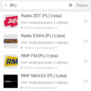

RYBA Opublikowano 1 Września 2017 Opublikowano 1 Września 2017 Wszystkie polskie stacje radiowe na serwerze RYBA można znaleźć w wyszukiwarce (playlist Mi Home). Wprowadź [PL], aby uzyskać pełną listę. Teraz mamy cztery: ZET, ESKA, RMF FM, RMF MAXXX, a możemy dodać więcej stacji. 2

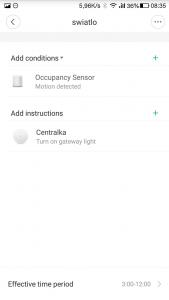

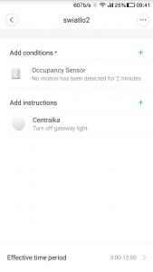

EBE97400 Opublikowano 2 Września 2017 Opublikowano 2 Września 2017 Witam serdecznie mam taki problem. Ustawiłem czujnik by uruchamiał światło po wykryciu ruchu. Światło - on / Światło 2 - off. Ustawiłem na suwaku od 20 do 5 zmieniło na 3-12. Światło żyje swoim życiem. Wczoraj świeciło już od 18.30 innego dnia od 19, 20... Czasami zatnie się i nie świeci w ogóle.... Help!
wolf Opublikowano 2 Września 2017 Opublikowano 2 Września 2017 @EBE97400 jeśli ustawiłeś czas reguły na 20-5, to powinna być aktywna w godzinach 21-6. Przetestuj sobie najpierw działanie tych dwóch reguł bez ustawiania czasu (tzn. ustaw All day). Jak wygląda druga reguła?

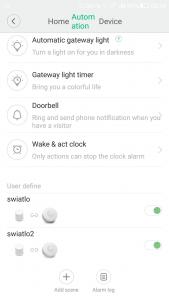

EBE97400 Opublikowano 2 Września 2017 Opublikowano 2 Września 2017 (edytowane) Wygląda następująco jak w załączonym obrazku. Przy wyborze czasu mam Tylko 3 Every day, Weekdays, Custom(ustawione wszystkie dni i naciskam OK) Gdzie jest ALL DAY? Jest też takie ustawienie: Automatic gataway light. Od czego to jest? Może być to włączone razem z tym co mam? Czy w Radiu wyświetlają wam się obrazki stacji? U mnie nie ma a dodałem nowe od RYBA(Dzięki!) Edytowane 2 Września 2017 przez EBE97400
wolf Opublikowano 2 Września 2017 Opublikowano 2 Września 2017 Czas ustaw na 00-00 i every day. Automatic gateway light na razie wyłącz.Tapnięte z Mi5
bati Opublikowano 2 Września 2017 Opublikowano 2 Września 2017 A mi nie wyszukuje polskich stacji od RYBA International nie działają. Wchodzę w lupkę i nie wyszukuje mi niczego ... EMPTY LIST

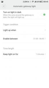

wolf Opublikowano 2 Września 2017 Opublikowano 2 Września 2017 1 godzinę temu, EBE97400 napisał: Jest też takie ustawienie: Automatic gataway light. Od czego to jest? Może być to włączone razem z tym co mam? Niektóre reguły możesz ustawiać bezpośrednio w apce Gateway, a nie w Mi Home. Gateway ma wbudowany czujnik światła, który w tej regule możesz wykorzystać. Jeśli ustawisz reguły w Gateway i Mi Home, to może to spowodować niepożądane wyniki, bo obydwie reguły będą się nakładać na siebie. Dlatego wcześniej napisałem Ci, aby wyłączyć to ustawienie w Gateway i przetestować to co masz w Mi Home. Jeśli chciałbyś wykorzystać czujnik światła w Gateway, to możesz także wykorzystać następującą regułę ustawioną w Mi Home (screen poniżej).
EBE97400 Opublikowano 2 Września 2017 Opublikowano 2 Września 2017 (edytowane) Ustawiłem w światło, światło 2 na all day 00-00 i w tym momencie już się świeci. // Ustawiłem z tym dark jak podałeś powyżej przestało świecić zobaczę kiedy się odpali. Jeśli chodzi o radio to wpisywałem [PL], (ryba) i nic nie znalazło. Wyszukałem ręcznie na samym dole w bodajże ostatniej zakładce radia. Edytowane 2 Września 2017 przez EBE97400

EBE97400 Opublikowano 2 Września 2017 Opublikowano 2 Września 2017 @wolf Światło już się u mnie pali po ustawieniu in dark Co teraz myślisz zrobić by działało jak się należy? miedzy naszą godziną od 20 do 6 rano?

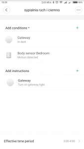

Lector Opublikowano 2 Września 2017 Opublikowano 2 Września 2017 (edytowane) 9 godzin temu, EBE97400 napisał: Witam serdecznie mam taki problem. Ustawiłem czujnik by uruchamiał światło po wykryciu ruchu. Światło - on / Światło 2 - off. Ustawiłem na suwaku od 20 do 5 zmieniło na 3-12. Światło żyje swoim życiem. Wczoraj świeciło już od 18.30 innego dnia od 19, 20... Czasami zatnie się i nie świeci w ogóle.... Help! Jeżeli dalej się borykasz z problemem to zobacz jak ja to zrobiłem. Nie ma z tym żadnych problemów. Edytowane 2 Września 2017 przez Lector
