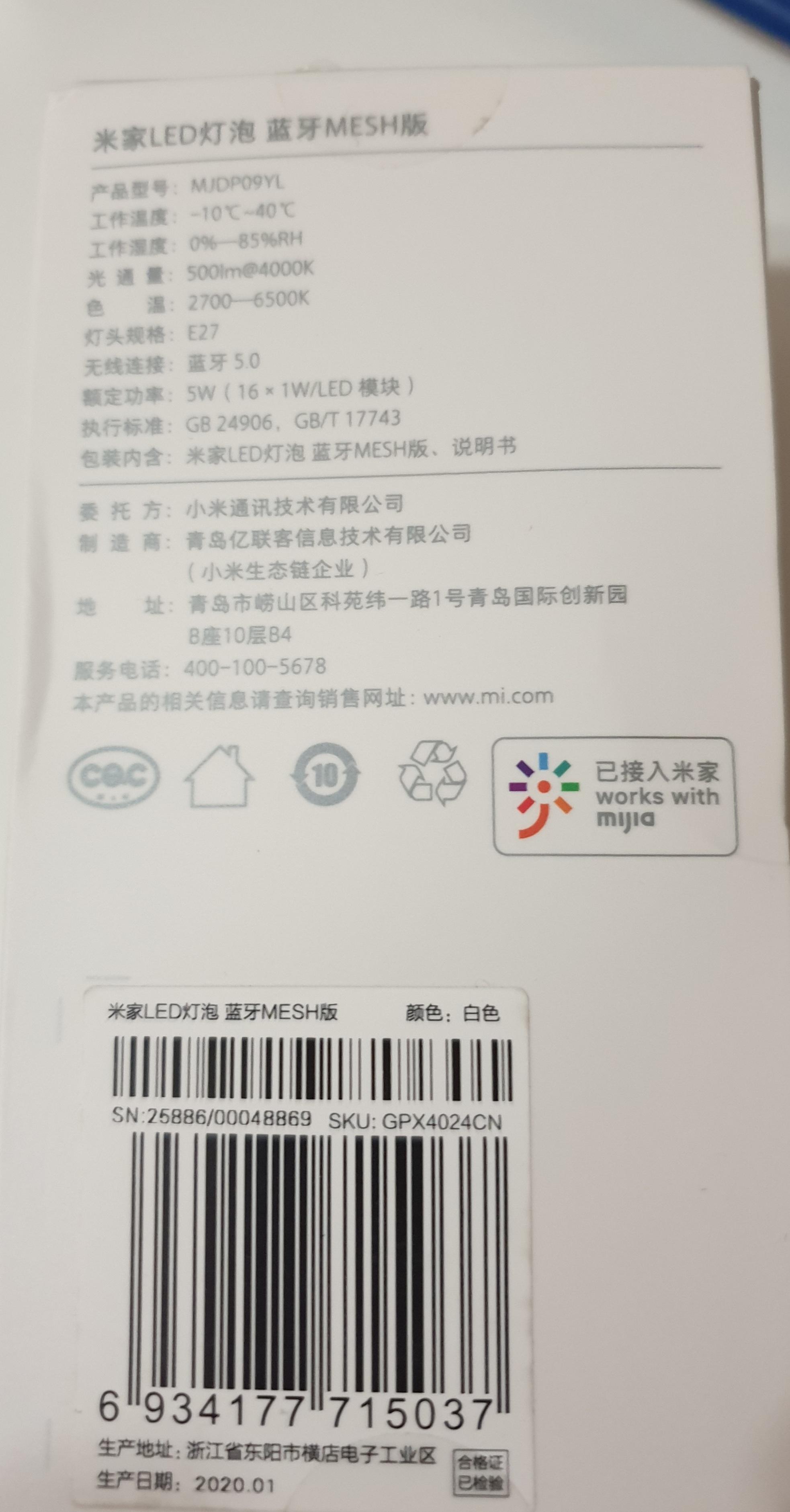

Czy ktoś ma pomysł, jak dodać do Google Home żarówki Mija (nie są niestety Yeelight - szczegóły na zdjęciach) działające po Bluetooth Mesh? Mam bramkę ZNDMWG03LM ustawioną na chiński serwer. Żarówki są widoczne i działają w zmodowanej aplikacji Xiaomi Home. Jednak w samym Google Home po dodaniu konta Xiaomi żarówek nie ma :-/ Niestety, ale AliExpress się pomyliło i wysłało zły towar - zamawiałem żarówki Yeelight kompatybilne z Google Home. Spór jest nadal w toku, ale koszt zwrotu towaru do Chin jest dość wysoki. Sterowanie głosowe jest dla mnie istotne w przypadku żarówek, stąd zapytanie o ich integracje z GH.
