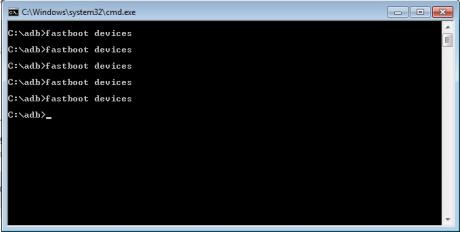

 Ma ktoś pomysła dlaczego po podłączeniu do kompa telefonu w trybie fastboot ten podstępnie uruchamia się, miast kulturalnie dać się zgrabnie wprowadzić  w tryba TWRP np.

Ok, już piszę jak się sprawy mają.
Odblokowałem bootloader, wgrałem wschodniego DEV'a, dociungłem ROOT'a, zainstalowałem FLASHIFY -> TWRP-> MIUIPolska :)
Tymsamym tracę ROOT'a. Telefon dostał "letkiego pie#%^ca", objawia się to ciągłym komunikatem o błędzie usług "wujka Gugla".
Doczytałem coby zrobić WIPE, myślę spoko. Nie ma ROOT'a winc FLASHIFY odpada. Ale od czego jest fastboot.
I tu pojawia się mój ZONK :/ Telefon w trybie fastboot po podłączeniu do kompa uruchamia się i tyle.
Komenda fastboot devices nie wykrywa go :/

Żeby zainstalować TWRP muszę wejść w tryb fastboot. Mojego Redmi Pro dopiero dostałem z wgranym chińskim ROM dev. Po pierwszym uruchomieniu uaktaualnił się do wersji 8.6.10.13 beta. Chcę wgrać ROM od Xiaomi.eu, ale nie uruchamia się tryb fastboot. Po wciśnięciu vol- i Power normalnie sie uruchamia. Zgodę na odblokowanie bootloadera dostałem. Ktoś pomoże?
Sent from my JY-G4S using Tapatalk
 Ja nie mam problemu z wprowadzeniem telefonu w tryb FASTBOOT, u mnie problem pojawia się po podłączeniu owego telefonu (w trybie FASTBOOT) do kompa. Konsola go nie wykrywa, a sam telefon bootuje się do normalnie. Nie wiem czym to jest spowodowane. Kilka razy udało mi się. Próbowałem na 3 kompach, z różnymi wersjami sterowników ADB.
Root'a zainstalowałem z SuperSU ver. 2.78, nie zadziałało z ver. 2.65.

Ale o ile się nie mylę to tę stosowną komendę muszę wpisać w konsoli kompa, a to raczej mocno utrudnione jeśli komp nie wykrywa telefonu. Chyba, że się mylę, mylę się?

5 minut temu, drakur napisał:
Mój telefon będący w trybie FASTBOOT, po podłączeniu do kompa po kilku sekundach normalnie się bootuje.
To jest nienormalne. Może kabel ma wadę?

Ni wim, mam ino jeden kabel :/
O tym nie pomyślałem. Ale kilka razy udało mi się połączyć, a potem od nowa Polska Ludowa.

Wolę nie ryzykować :) TWRP się przydaje. Szczególnie, że mam problem z trybem FASTBOOT.
Też miałem oraz inni którym pomagałam, po kilku sekundach w fastboot ekran gasł  i włączał się telefon, pomocne okazało się uruchomienie konsoli wpisanie komendy  "fastboot device"(bez wciskania entera) następnie uruchomić telefon w fastboot, natychmiast podłączyć USB i enter. Ta metoda pozwalała mi telefon zatrzymać w fastboot :)
Edytowane przez wojtekmarchewka
Testowałem podłączanie telefonu w przeróżnych kombinacjach, w przeważającej ilości przypadków bezskutecznie.
Gdy połączenie było udane to czas, to czas  nie miał jakiegokolwiek znaczenia. Telefon pozostawał w trybie FASTBOOT, komp wykrywał go komendą fastboot devices
bez najmniejszego problemu. A "szybkie" użycie komendy nic nie daje, bo nie ma komunikacji na linii komp-telefon co obrazuje mój obrazek

Może to taki urok Redmi Pro, że tryb fastboot ma jakiś limit czasowy i sam sobie wychodzi? W innych słuchawkach raczej nic takiego nie ma miejsca - raz włączony fastboot jest i czeka aż do rozładowania baterii.

 A pobierałeś to ADB/Fastboot i przez to próbowałeś wejść do fastboot ?

Po uruchomieniu trybu fastboot w moim przypadku po prostu wpisywałem "fastboot devices"  i telefon czekał sobie grzecznie aż cokolwiek zrobie,  ani razu sam nie wyszedł z tego trybu.  Może Windows nie zdążył wgrać wszystkich potrzebnych sterowników?
