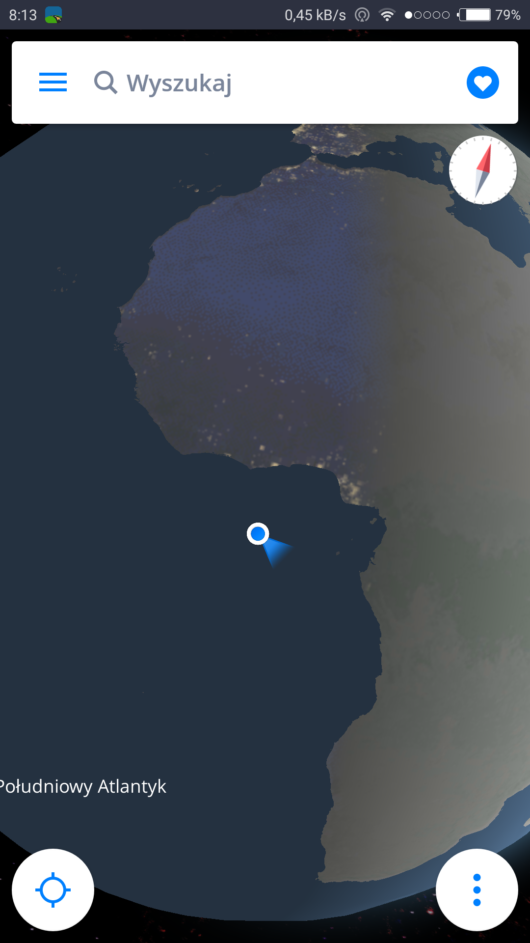

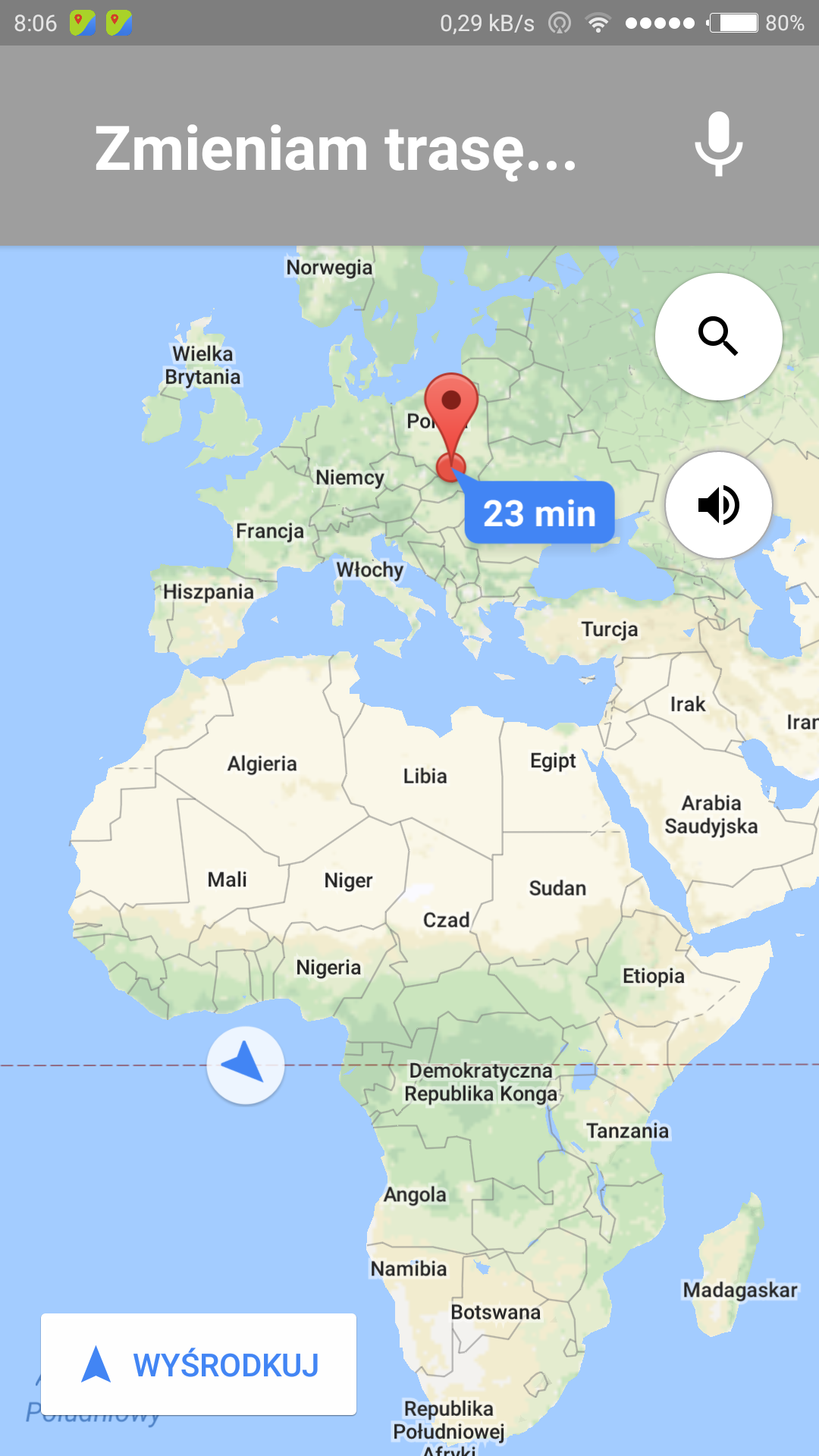

Odkąd jest MIUI 9 mam ten sam problem (zaczął się od pierwszej wersji MIUI 9).
Ogólnie rzecz biorąc - GPS działa beznadziejnie, pozycję wyszukuje o wiele wolniej niż dawniej; Często gubi sygnał, przez co pojawia się co chwilę komunikat "ustalanie lokalizacji", a potem "lokalizacja ustalona" i tak co chwilę. Sprawdzałem na otwartej przestrzeni - jest to samo, ale lokalizacja bywa dokłada - jeśli nie poruszam się szybko.
Dodatkowa kwestia to Google Maps - j/w kolega wspomniał - jestem w Polsce, pokazuje dokładnie gdzie jestem, rozpoczynam nawigację i wywala mnie na środek Atlantyku. Z map się w ogóle nie da korzystać do nawigowania. W sposób ręczny, że nie ustalam trasy tylko patrzę gdzie przesunie się kropka jest "jakoś okej', ale również ma różne dziwne odchyły.
Co dziwne - w innych aplikacjach do nawigacji nawet bez ustalania trasy pokazuje lokalizację na Atlantyku :)

Dziś troszkę testowałem telefon co zauważyłem
Na zewnątrz złapie satelity za pomocą samego gps i działa poprawnie jak włacze dane mobilne również mapy google juz nie wysyłają mnie do Afryki.
Raz szybko złapie satelity (patrze na apk gps status) a nie raz musze zresetować telefon. W mieszkaniu też czasem sprawdzam sobie rózne miejsca i tu jest problem.Tu lokalizacja gubi się problem jest z wsparciem gps z danymi.Póki co zostaje na miui polska. Zobaczę jak się sprawuje telefon .

W mieszkaniu gdy chcecie sprawdzić na mapie google jakiś punkt to pokazuje wam dokładnie lokalizacje czy jakieś parę metrów dalej . Wtedy urządzenie korzysta nie z samego gps tylko WIFI lub jesli nie mamy wifi to sieć mobilną . jak załacze funkcje nawigacji ,żeby dojechać do tego punktu .nawiagacja wariuje pokazuje mi Afrykę lub  tylko obraz lokacji w której sie znajduję. Nie jest to normalne na innych urządzeniach działa ok.
I w końcu działa poprawnie!
W aktualizacji 12.10. dodali poprawkę do GPSa - zaczął działać lepiej, ale dalej był ten błąd. Tydzień później (dzisiaj, update z 19.10.) to usunęli i teraz działa w końcu prawidłowo!
