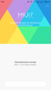

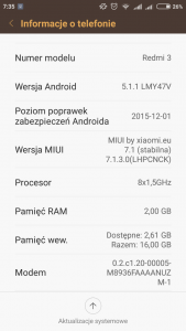

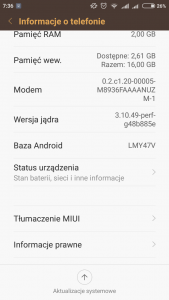

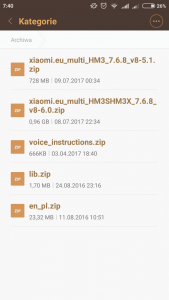

Witam!
Nie mogę zaktualizować miui. Klikam zainstaluj aktualizacje z pliku .zip, wybieram plik pisze mi sprawdzanie aktualizacji, po czym wywala aplikację.
Próbowałem z 2 różnymi plikami.
Moi koledzy, jeden ma R3S a Drugi Pro mają tam jeszcze taki przycisk szukaj aktualizacje, ja go nie posiadam
.Screenshot_2017-07-09-07-40-37_com.android.fileexplorer.thumb.png.842bad698b5caa2cc0e949b1c0e609a5.pngScreenshot_2017-07-09-07-35-47_com.android.settings.thumb.png.b3a1e1cd2a415ca77268243d3eb05f30.pngScreenshot_2017-07-09-07-36-12_com.android.settings.thumb.png.27b6a5f126c9ca286ade1951a3668754.pngScreenshot_2017-07-09-07-34-45_com.android.updater.thumb.png.769ab4456d803e843e571052b4d3ffa2.png
@Dyzio124 masz pierwszy ROM od Xiaomi.eu na zablokowany Bootloader do tego telefonu.
Więc albo przechodzisz cała procedurę z odblokowaniem Bootloadera albo wgrywasz global przez miflash i na nim zostajesz
