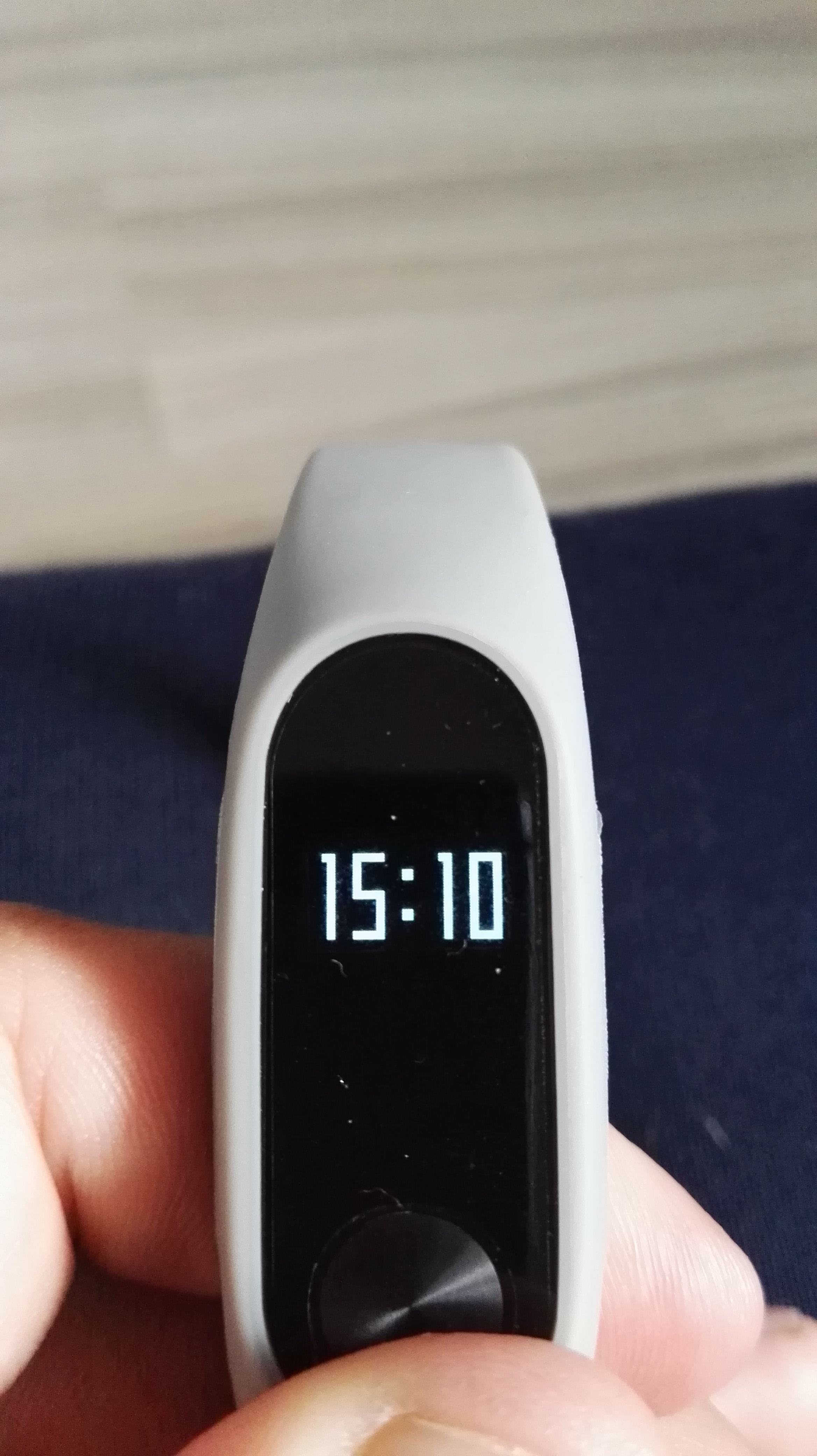

daniel.swider79 Opublikowano 20 Lipca 2016 Opublikowano 20 Lipca 2016 Mój MiBand 2 wyświetla powiadomienia i godzinę w kolorze lekko niebieskawym. Myślałem że to standard...
Smigoll Opublikowano 20 Lipca 2016 Opublikowano 20 Lipca 2016 Mój MiBand 2 wyświetla powiadomienia i godzinę w kolorze lekko niebieskawym. Myślałem że to standard... Ciekawe. Powinno być 😕 może podróbki tak mają 😐 Wysłane z mojego Redmi Note 3 przy użyciu Tapatalka
daniel.swider79 Opublikowano 20 Lipca 2016 Opublikowano 20 Lipca 2016 Kupiłem na ibg w dniu premiery. Podróbka to raczej nie jest...
milenium17 Opublikowano 21 Lipca 2016 Opublikowano 21 Lipca 2016 Wrzucisz fotkę jak to wygląda? Dzięki
milenium17 Opublikowano 21 Lipca 2016 Opublikowano 21 Lipca 2016 No to ja mam białe podświetlanie. Ty masz lepsze
Gawronnek Opublikowano 21 Lipca 2016 Opublikowano 21 Lipca 2016 Gdzieś czytałem zaraz po premierze że są dwa kolory ponoć na Chiny miał być niebieski a reszta świata biały Meizu M2 Note
sondejmarek Opublikowano 22 Lipca 2016 Opublikowano 22 Lipca 2016 U mnie biały/ecru. Ciężko jednak zrobić fotkę oddajacą wiernie barwę. Drugie zdjęcie wyświetlone u mnie na AMOLEDzie oddaje w 100℅ to co widzę w świetle dziennym.
zielonyBB Opublikowano 22 Lipca 2016 Opublikowano 22 Lipca 2016 Kurcze, czyli jednak byłem w błędzie - monochromatyczny displej jednak jest kolorowy 😀 Wysłane z MI5

sondejmarek Opublikowano 25 Lipca 2016 Opublikowano 25 Lipca 2016 Łooooo, biały pasek i cyfry też. Śnieżno białe, w realu też taki biały. U mnie lekko ecru.
milenium17 Opublikowano 25 Lipca 2016 Opublikowano 25 Lipca 2016 Tak w świetle tylko wygląda na fotce. Mam pasek taki jak Ty ecru/mokka i niebieski też.
