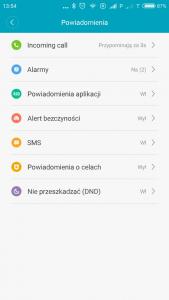

penetratore Opublikowano 17 Września 2016 Opublikowano 17 Września 2016 1. Działa.. Super... dzięki 2. Mam włączone następujące - incoming calls .. Za 3s - włączone - alarmy 2x (te akurat działają) włączone - powiadomienia aplikacji -> hangout, kontakty i dealer (włączone) Reszta jak na zdjęciu wystukane w Tapa
semespinha Opublikowano 17 Września 2016 Opublikowano 17 Września 2016 Sprawdź jeszcze czy w ustawienia - ustawienia dodatkowe - prywatność - dostęp do powiadomień czy masz zaznaczonego mifita Wysłane z mojego Redmi Note 3 przy użyciu Tapatalka

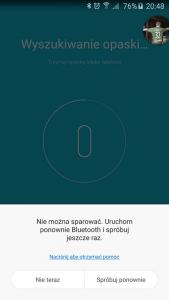

Tysovic Opublikowano 17 Września 2016 Opublikowano 17 Września 2016 Witam, mam taki problem. Opaska działała mi normalnie około miesiąca, dzisiaj się nie synchronizowała z mifitem i od tej pory nie mogę jej sparować z telefonem. Próbowałem już chyba wszystkich porad. Wyskakuje mi takie coś, a czasem wyskoczy że znalazło opaskę i taki MAC jaki ona ma, wciskam połącz i dalej to samo. Nie mam pojęcia co zrobić... :(?

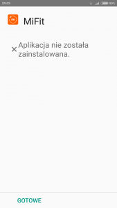

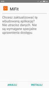

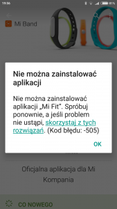

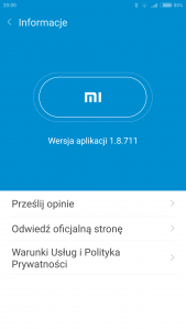

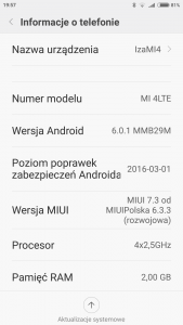

stew666 Opublikowano 19 Września 2016 Opublikowano 19 Września 2016 Witam Mam problem z parowaniem telefonu Mi 4 z opaską Mi Band 2 zakupioną w sklepie Technos. Telefon ma małżonka od marca tego roku, wersja oprogramowania MIIUI POLSKA 6,3,3, taki był wgrany przy zakupie przez sklep xiaomi.com.pl. Telefon działa stabilnie, dlatego niczego nie aktualizuję, szczerze za bardzo tez o tym nie mam pojęcia. Wersja aplikacji MiFit to 1,8,711. Dodam, że kupiłem 2 opaski Mi Band 2, jedną dla siebie, którą dzid sparowałem z moim telefonem Galaxy S6, wszystko sie udało. Problemy zaczeły się przy próbie sparowania drugiej opaski, aplikacja Mi Fit wyrzuca komunikat, że jest zbyt dużo opasek w pobliżu (mimo że swoją wyniosłem do piwnicy ;-)) innym razem że słaba bateria w Mi Band 2. Aktualizacja aplikacji Mi Fit z GP jest nie możliwa, wyskakuje komunikat jak na zrzucie z ekranu, wgranie Mi Fit ściągnietej z MIUI Polska,również nie udana, już nie wiem co mam robić... Proszę o pomoc o podpowiedzi.
sondejmarek Opublikowano 19 Września 2016 Opublikowano 19 Września 2016 Bierz 2.1.9 na początek. Uwaga aktualizacja firmware opaski będzie. A później najnowszą 2.2.0 http://www.apkmirror.com/?s=Mi+Fit&post_type=app_release&searchtype=apk Później aktualizacje w menu MiFit w ustawieniach szukaj. Przez aplikacje pojawiają się szybciej niż przez GooglePlay.
stew666 Opublikowano 19 Września 2016 Opublikowano 19 Września 2016 19 minut temu, sondejmarek napisał: Bierz 2.1.9 na początek. Uwaga aktualizacja firmware opaski będzie. A później najnowszą 2.2.0 http://www.apkmirror.com/?s=Mi+Fit&post_type=app_release&searchtype=apk Później aktualizacje w menu MiFit w ustawieniach szukaj. Przez aplikacje pojawiają się szybciej niż przez GooglePlay. Niestety, efekt taki sam jak wcześniej, nie z aktualizowało się ;-( Nie wiem w czym problem.

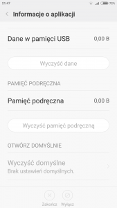

sondejmarek Opublikowano 19 Września 2016 Opublikowano 19 Września 2016 Odłącz konto usuń dane aplikacji i odinstaluj wcześniejszą wersję MiFit. Restart telefonu i 2.1.9 na początek.
stew666 Opublikowano 19 Września 2016 Opublikowano 19 Września 2016 Odłączyłem konto Mi, usunąłem dane aplikacji, usunąć samej aplikacji nie mogę, zrestartowałem telefon i przy próbie instalacji (aktualizacji), znowu pisz że nie może zainstalować
Blest Opublikowano 19 Września 2016 Opublikowano 19 Września 2016 Pytanie czy u Was też ładuje się do 99% I dalej nie idzie? Raz mi się naładowała do stu. Redmi Note 3 pro

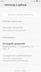

sondejmarek Opublikowano 19 Września 2016 Opublikowano 19 Września 2016 @stew666 nie rozumiem dlaczego nie możesz odinstalować aplikacji. Odbierz jej wszelkie uprawnienia. To MIUI to jakaś Masakra.
stew666 Opublikowano 19 Września 2016 Opublikowano 19 Września 2016 13 minut temu, sondejmarek napisał: @stew666 nie rozumiem dlaczego nie możesz odinstalować aplikacji. Odbierz jej wszelkie uprawnienia. To MIUI to jakaś Masakra. Nie wiem jak to sie robi, aktualizacja z GP porażka, aktualizacja z MIUI porażka, ogólnie do bani
sondejmarek Opublikowano 19 Września 2016 Opublikowano 19 Września 2016 Taki telefon kupiłeś. Kto tanio kupuję po nocach kombinuje. /Edit Co piszą w instrukcji o usuwaniu aplikacji? /Edit 2 MiBand2 premiera była w czerwcu, czy ta wersja MiFit obsługuje MB2?

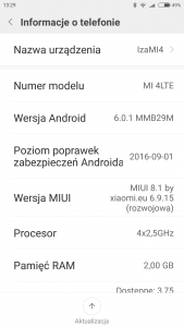

stew666 Opublikowano 20 Września 2016 Opublikowano 20 Września 2016 (edytowane) Zaryzykowałem i zainstalowałem nowe MIUI 8.1xiaomi.eu v6.9.15 (aktualizacja plik.zip, wcześniej zrobiłem kopię poprzedniej wersji w TWRP).W nowej wersji MIUI nie miałem Mi Fit, przy pierwszej próbie znowu błąd instalacji Mi Fit (ten sam co wcześniej przy aktualizacji), restart telefonu (jakieś aktualizacje) , ponowna próba instalacji i udało wgrać Mi Fit, później sparowanie z opaską Mi Band 2 , aktualizacja firmware opaski i ... działa Dziękuje za próbę pomocy i mały sarkazm Edytowane 20 Września 2016 przez stew666

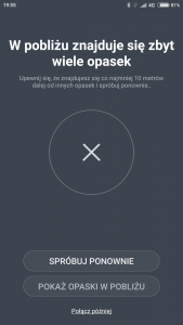

dark695 Opublikowano 20 Września 2016 Opublikowano 20 Września 2016 Mam problem z opaską-nie można połączyć z żadnym telefonem (Mi 5 64GB,Mi 5 32GB,Redmi Noote 3,Sony EG4) więcej telefonów nie mam wszystkie opcje sprawdzałem z tematu nic nie pomaga. Opaska jest widoczna przez telefony,jednak nie można sparować-jakiś pomysł-bo już sam nie wiem co mam robić?
sondejmarek Opublikowano 20 Września 2016 Opublikowano 20 Września 2016 Nowa czy z odzysku? (Odkupiona, znaleziona) jeśli jest przypisana do innego konta Mifit to może być problem.
dark695 Opublikowano 20 Września 2016 Opublikowano 20 Września 2016 Zakupiona oryginalnie zafoliowana,ale-wydaje mi się,że gdy wypakowałem było coś nabite-tzn jakieś kroki były i inne dane nie pamiętam bo sam później chodziłem myśląc,że może muszę coś wychodzić aby się zsynchronizowała. Wcześniej na Mi 1S nie miałem problemu,jednak od 3-m-cy już nie mam(bateria padła-a reklamować nie chciało mi się) Zakupiona na gearbest
sondejmarek Opublikowano 20 Września 2016 Opublikowano 20 Września 2016 Połóż opaskę na wyświetlaczu podczas parowania, jaka wersja MiFit?
dark695 Opublikowano 20 Września 2016 Opublikowano 20 Września 2016 (edytowane) wszystkie wersje sprawdzałem nic nie dało i opaska leżała na telefonie mi band tools instalowałem,ale wiadomo bez mifita nie odszuka restart telefonu- BL nic nie pomaga to też 20 godzin temu, sondejmarek napisał: Bierz 2.1.9 na początek. Uwaga aktualizacja firmware opaski będzie. A później najnowszą 2.2.0 http://www.apkmirror.com/?s=Mi+Fit&post_type=app_release&searchtype=apk Później aktualizacje w menu MiFit w ustawieniach szukaj. Przez aplikacje pojawiają się szybciej niż przez GooglePlay. Edytowane 20 Września 2016 przez dark695
