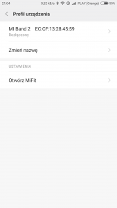

abudabdi Opublikowano 3 Września 2016 Opublikowano 3 Września 2016 (edytowane) Już mi brakło pomysłów co by tu zrobić nie umiem się połączyć z Mi Band 2 po wyszukaniu opaski naciskam na Mi Band 2 i przeskakuje do tego obrazka poniżej naciskam na Rozłączony i nic się nie dzieje nie chce się połączyć Edytowane 3 Września 2016 przez abudabdi
sondejmarek Opublikowano 3 Września 2016 Opublikowano 3 Września 2016 Podłączałeś do ładowania opaskę? Naładuj do pełna, może tak się uda.
abudabdi Opublikowano 3 Września 2016 Opublikowano 3 Września 2016 2 minuty temu, sondejmarek napisał: Podłączałeś do ładowania opaskę? Naładuj do pełna, może tak się uda. To nie problem z opaską lecz z bluetooth tak mi się wydaje bo łączy się z innym tel. nie miui , a opaska naładowana. Telefon widzi opaskę lecz nie da się połączyć
sondejmarek Opublikowano 3 Września 2016 Opublikowano 3 Września 2016 Znajdź i ubij proces Udostępnianie BT, oraz rozparuj MB2 z telefonem restart fona i ponowne parowanie, jeśli nie robiłeś w tej kolejności spróbuj.
abudabdi Opublikowano 3 Września 2016 Opublikowano 3 Września 2016 (edytowane) 1 godzinę temu, sondejmarek napisał: Znajdź i ubij proces Udostępnianie BT, oraz rozparuj MB2 z telefonem restart fona i ponowne parowanie, jeśli nie robiłeś w tej kolejności spróbuj. Pomogło co do sparowania bo poprzednio nie była sparowana teraz po twojej poradzie jest sparowana , mineło kilka minut i znowu to samo nie można się połączyć z opaską Jak jest teraz sparowana to nie da się rozparować tak to wygląda i na nic nie reaguje tylko jak naciśnę Otwórz Mi Fit to otwiera aplikację Ma ktoś z was mi band 2 połączony z najnowszym softem MIUI 8 - 6.9.1 ? Edytowane 3 Września 2016 przez abudabdi

abudabdi Opublikowano 4 Września 2016 Opublikowano 4 Września 2016 (edytowane) 2 godziny temu, ahr napisał: A po jaką cholerę grzebiesz w ustawieniach bluetooth? Odpal mifit czy inną apkę do obsługi opaski i w niej połącz opaskę z telefonem. Nie da się nie widzi opaski jest jako sparowana ale rozłączona i nie da się z tym nic zrobić nie reaguje. Edytowane 4 Września 2016 przez abudabdi
ahr Opublikowano 4 Września 2016 Opublikowano 4 Września 2016 A Mi Fit masz uruchomione? Bo jak nie to w opcjach bt zawsze będziesz miał "rozłączone".
abudabdi Opublikowano 4 Września 2016 Opublikowano 4 Września 2016 4 minuty temu, ahr napisał: A Mi Fit masz uruchomione? Bo jak nie to w opcjach bt zawsze będziesz miał "rozłączone". Tak Mi Mit uruchomione i pisze sparuj opaskę by otrzymać powiadomienia
sondejmarek Opublikowano 4 Września 2016 Opublikowano 4 Września 2016 Połóż opaskę na telefonie z dala od innych urządzeń BT i poczekaj. Próbowałeś?

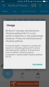

abudabdi Opublikowano 4 Września 2016 Opublikowano 4 Września 2016 (edytowane) Dla potomności Udało się sparować ale dopiero po informacji z aplikacji Notyfy&fitness mianowicie opaska była zsynchronizowana z innym urządzeniem dopiero po wylogowaniu się z innego telefonu udało się zalogować do mojego telefonu Wychodzi na to że jak opaska zostanie skradziona to jest bezużyteczna ? Edytowane 4 Września 2016 przez abudabdi
sondejmarek Opublikowano 4 Września 2016 Opublikowano 4 Września 2016 Ktoś z rodziny sobie przysposobił, czy sąsiad?
abudabdi Opublikowano 4 Września 2016 Opublikowano 4 Września 2016 1 minutę temu, sondejmarek napisał: Ktoś z rodziny sobie przysposobił, czy sąsiad? Ja sam w celach testu a sąsiad nie dałby rady bo trzeba parowanie potwierdzić opaską
sondejmarek Opublikowano 4 Września 2016 Opublikowano 4 Września 2016 No czyli niepotrzebne zamieszanie, to nie głośnik BT ale Wear, więc tylko na jednym urządzeniu. Jest w instrukcji.
