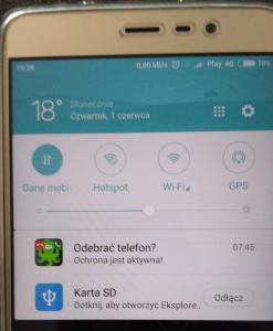

cointreau Opublikowano 22 Czerwca 2017 Opublikowano 22 Czerwca 2017 Dnia 31.05.2017 o 21:39, FromWP napisał: A z kosza w chmurze też skasowałeś? Tam jeszcze przez jakiś czas po skasowaniu zostają, tylko nie wiem czy wszystkie i jak długo Nie było już nic w koszu, być może faktycznie za późno tam zajrzałem... W każdym razie od czasu tamtego problemu (przypadkowa synchronizacja zdjęć) postanowiłem się zabezpieczyć, zamontowałem żonie kartę microSD i teraz regularnie będę kopiował zdjęcia do laptopa. Zastanawia mnie tylko jedna rzecz...minimum 2 razy dziennie wyskakuje jej taki komunikat jak na screenie? Jak go wyłączyć? Nie mogę nigdzie znaleźć powiadomień odpowiedzialnych za ten proces. Wiem, wiem, ona ma global, a nie xiaomi.eu, ale może pomożesz(-cie)?
FromWP Opublikowano 22 Czerwca 2017 Opublikowano 22 Czerwca 2017 57 minut temu, cointreau napisał: minimum 2 razy dziennie wyskakuje jej taki komunikat jak na screenie? Jak go wyłączyć? To powiadomienie Systemowego UI. Pojawia się po każdym podłączeniu karty SD, czy pamięci zewnętrznej do USB. Samo nie powinno się pojawiać, co najwyżej po restarcie, jak system podłącza kartę, albo po włożeniu karty. Jak pojawia się samoczynnie to powodem może być problem ze stykami karty, Całkiem tych powiadomień nie da się chyba wyłączyć.
