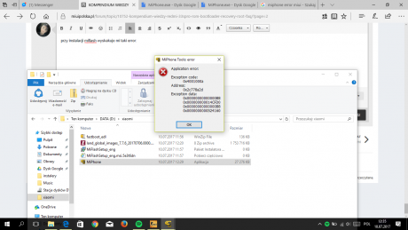

blachaflacha Posted July 10, 2017 Share Posted July 10, 2017 przy instalacji miflash wyskakuje mi taki error: Link to comment Share on other sites More sharing options...
Gryga Posted July 10, 2017 Share Posted July 10, 2017 Spróbuj uruchomić jako administratorWysłane z mojego Redmi 4 przy użyciu Tapatalka Link to comment Share on other sites More sharing options...

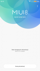

dorkub Posted September 4, 2017 Share Posted September 4, 2017 Piszę z pewnym zapytaniem chciałabym wgrać inną wersję miui (chyba najlepiej global?). I zastanawiam się czy muszę to zrobić przez kabel itd. czy mogę to pobrać, wrzucić na telefon i zainstalować z zakładki aktualizacje (pierwszy screeny)? Robię to ponieważ telefon samoczynnie się wyłącza (pytałam w innej części forum ale zero odzewu) a z tego co widzę zainstalowanie innej wersji pomogło Link to comment Share on other sites More sharing options...
grzegorz.lki Posted September 4, 2017 Share Posted September 4, 2017 @dorkub masz oficjalny global. Możesz spróbować wgrać global dev przez aktualizacje ale i tak skasuje wszystkie dane. Możesz też odblokować Bootloader i wgrać TWRP a potem Xiaomi.euWysłane z mojego MI 5 przy użyciu Tapatalka Link to comment Share on other sites More sharing options...
dorkub Posted September 5, 2017 Share Posted September 5, 2017 @grzegorz.lki - "skasuje wszystkie dane" masz na myśli aplikacje i ustawienia czy coś więcej? Bo jeżeli tylko tyle to nie jest dla mnie problemem. Wkurza mnie to ponowne uruchamianie, a telefon mam od kilku dni także nie mam na nim nic ważnego, a to pierwszy telefon z firmy Xiaomi i cała ta kombinacja z systemem/kablem trochę mnie przeraża, dlatego szukam najłatwiejszego sposobu. Dziękuję za odpowiedź Link to comment Share on other sites More sharing options...
grzegorz.lki Posted September 5, 2017 Share Posted September 5, 2017 @grzegorz.lki - "skasuje wszystkie dane" masz na myśli aplikacje i ustawienia czy coś więcej? Bo jeżeli tylko tyle to nie jest dla mnie problemem. Wkurza mnie to ponowne uruchamianie, a telefon mam od kilku dni także nie mam na nim nic ważnego, a to pierwszy telefon z firmy Xiaomi i cała ta kombinacja z systemem/kablem trochę mnie przeraża, dlatego szukam najłatwiejszego sposobu. Dziękuję za odpowiedź Tak skasuje dane aplikacji i twoje jak zdjęcia itp. Taki format factoryWysłane z mojego MI 5 przy użyciu Tapatalka Link to comment Share on other sites More sharing options...
FromWP Posted September 5, 2017 Share Posted September 5, 2017 12 godzin temu, dorkub napisał: z tego co widzę zainstalowanie innej wersji pomogło Prawie wszyscy mają mają mniejsze, lub większe problemy z restartami, czy samoistnym wyłączniem się tego telefonu na romach global stable. Na najnowszych global dev tego już nie ma. Jak nie uda się przejście na dev przez aktualizację z pliku, to pozostaje ci odblokowanie bootloadera i wgranie romu dev MiFlashem, lub twrp i rom eu. W sumie odblokowanie i miflash to lepsze rozwiązanie od aktualizacji z pliku. Link to comment Share on other sites More sharing options...
