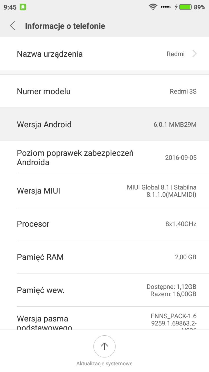

Stachu Opublikowano 7 Marca 2017 Opublikowano 7 Marca 2017 (edytowane) Oki, bardzo prosze Dnia 24.02.2017 o 15:08, paveu napisał: Wklej screen z informacji o telefonie to będziemy wszystko wiedzieć. Edytowane 7 Marca 2017 przez Stachu
grzegorz.lki Opublikowano 7 Marca 2017 Opublikowano 7 Marca 2017 Oki, bardzo prosze Według screen i wersji Android to jest Redmi 3 prime nazwa kodowa ido.Masz syf MIUI, więc najpierw flash w miflash do oficjalnego Romu china lub global dev, unlock Bootloader, flash TWRP, flash z pod TWRP MIUIPOLSKA jak chcesz lub zostań na global też ma język polski i aktualizacje OTA ====Wysłane z Redmi 3 by TapaTalk. 1
