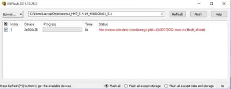

Robsonik20 Posted April 19, 2016 Posted April 19, 2016 (edited) Hej! W dniu dzisiejszym dostałem Redmi 3 od Goldiego. Niestety z jakimś syfiastym oprogramowaniem, które blokuje mi zmianę na dev a następnie instalację miuipolska. Próbowałem też instalacji przez MiFlasha na win 10 ale nie widzi plików. Bardzo proszę was o pomoc. Co robię źle? Edited April 19, 2016 by Robsonik20
jarekm95 Posted April 20, 2016 Author Posted April 20, 2016 2 godziny temu, Guziiik napisał: A bootloader odblokowany? Lol. Kolega chce odblokować bootloader, po to chce wgrać deva. Nabijasz posty? Jakieś nagrody dają? 7 godzin temu, Robsonik20 napisał: Hej! Próbowałem też instalacji przez MiFlasha na win 10 ale nie widzi plików. Co masz na myśli? W Miflashu nie ma widzieć żadnych plików, tam masz wskazać FOLDER w którym one są
sp4ubw Posted April 20, 2016 Posted April 20, 2016 Przede wszystkim nie należy flashować z pulpitu, pulpit nie jest fizycznym katalogiem. Wrzuć gdzieś na dysk ale nie na pulpit.
jarekm95 Posted April 20, 2016 Author Posted April 20, 2016 (edited) 54 minuty temu, sp4ubw napisał: Przede wszystkim nie należy flashować z pulpitu, pulpit nie jest fizycznym katalogiem. Wrzuć gdzieś na dysk ale nie na pulpit. Pulpit jest katalogiem. C:\Users\<username>\Desktop A w starszych Windowsach C:\Documents and Settings\<username>\Desktop Poza tym się zgadzam - najlepiej bezpośrednio z dysku. Ale już widzę, @Robsonik20, chyba próbujesz wgrać rom pod TWRP. Musisz ściągnąć rom pod Miflash ten z końcówką .tgz. Link w instrukcji I Edited April 20, 2016 by jarekm95
Robsonik20 Posted April 20, 2016 Posted April 20, 2016 55 minut temu, sp4ubw napisał: Przede wszystkim nie należy flashować z pulpitu, pulpit nie jest fizycznym katalogiem. Wrzuć gdzieś na dysk ale nie na pulpit. Próbowałem, niestety nie pomaga rozpakowanie paczki na dysk C. 4 godziny temu, Guziiik napisał: A bootloader odblokowany? Dostałem zgodę na odblokowanie ale jest problem ze sparowaniem telefonu. Po tym jak nie udało mi się go odblokować, próbowałem wgrać dev na zablokowany ale miflash nie widzi jakiś plików po tym jak wybrałem je.
sp4ubw Posted April 20, 2016 Posted April 20, 2016 Oba screeny, które wrzuciłeś pokazują różne tryby podłączenia telefonu. Fastboot i download. Musisz wybrac download, skoro nie masz UBLa. Poza tym wszystko jest opisane na forum, zastosuj się do instrukcji i nie będzie takich problemów.
FromWP Posted April 20, 2016 Posted April 20, 2016 Pod MiFlasha powinno być rozszerzenie .tgz, czyli jak ściągnąłeś odpowiedni rom ale w formacie .zip, to trzeba rozpakować i wskazać rozpakowany katalog w którym jest rom w formacie .tgz i inne pliki których brak zgłasza ci program!
Guziiik Posted April 20, 2016 Posted April 20, 2016 2 godziny temu, jarekm95 napisał: Lol. Kolega chce odblokować bootloader, po to chce wgrać deva. Nabijasz posty? Jakieś nagrody dają? Co masz na myśli? W Miflashu nie ma widzieć żadnych plików, tam masz wskazać FOLDER w którym one są Tak, właśnie dostałem obwarzanka od administracji... Wybaczcie, w ogóle nie skojarzyłem co kolega próbuje zrobić. Może otwieranie forum zaraz po przebudzeniu to nie jest najlepszy pomysł.
michaelwaut Posted April 20, 2016 Posted April 20, 2016 (edited) @Robsonik20 Spróbuj z innym kablem, na innym porcie USB, najnowszą wersją miflash. Masz wszystkie sterowniki? Też mi takie bzdury miflash wypisywał, ale w końcu poszło. Spróbuj może jakąś wersję xiaomi eu na zablokowany wgrać. Może to wina devromu? Miałem ten sam rom, i wgrałem miflashem xiaomi.eu. Edited April 20, 2016 by michaelwaut
FromWP Posted April 20, 2016 Posted April 20, 2016 Teraz dopiero sobie przypomniałem, ten rom dev który ściągnąłeś nawet w formacie .tgz trzeba jeszcze rozpakować!!! Musisz po rozpakowaniu mieć katalog images i pliki: flash_all.bat flash_all.sh i jeszcze parę innych. Ten rozpakowany katalog kopiujesz do c:\ i wtedy MiFlash zadziała! 1

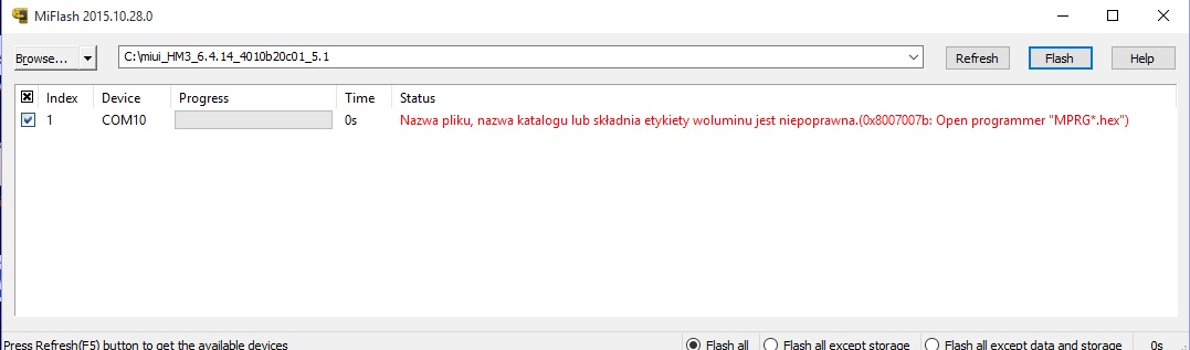

Robert Posted April 24, 2016 Posted April 24, 2016 (edited) Cześć Zmieniałem nazwy, miejsca rozpakowania, porty usb, wyłączałem anty i mam takie problem? podpowiecie o co chodzi? w7x64 edit: wyłączyłem kompa, zmieniłem port, w którym jeszcze nie było xiaomi, zmieniłem kabel na oryginalny z zestawu i poszło edit2: po ciężkiej walce, udało się Edited April 24, 2016 by Robert

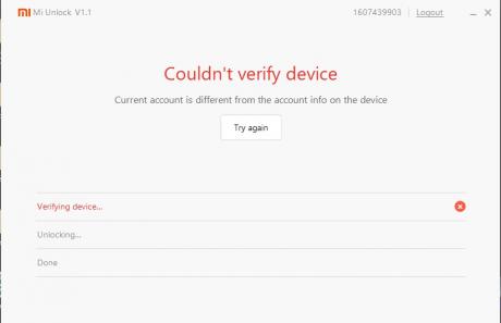

arti.sa Posted April 28, 2016 Posted April 28, 2016 Na początek witam wszystkich. Robię wszystko zgodnie z poradnikiem ale blokuje mnie 1 etap. Mam zgodę wgrałem przez download z linku Redmi 3 Latest China Developer Version Fastboot File Download Przechodząc do fastboot na 1s czarny ekran i wraca do menu (nie pojawia się rozpołowiony android). Na innych romach stable czy tym eu z jezykiem pl nie ma problemu można wejść do fastboot lecz przy odblokowywaniu Cloudn't verify device Ktoś ma pomysł w czym tkwi problem?
