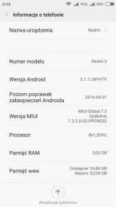

Destrox Opublikowano 26 Lipca 2016 Opublikowano 26 Lipca 2016 Tak więc kupiłem Redmi 3 Pro z MIUI 7.3.2.0.0 i mam problemy ze sklepem play. Po pierwszym restarcie telefonu jest problem z uwierzytelnieniem. Wystarczy wgrać rom na zablokowany bootloader aby pozbyć się problemu? Czy wgranie takiego romu spowoduje utratę gwarancji i czy jest szansa na zbrickowanie telefonu tym sposobem?
jarekm95 Opublikowano 27 Lipca 2016 Autor Opublikowano 27 Lipca 2016 @DestroxTak powinno, co do gwarancji to takie pytania zadawaj sprzedawcy nie nam. 1
