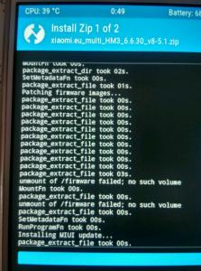

rychu27 Posted July 6, 2016 Share Posted July 6, 2016 Witam! Posiłkując się wszelkimi poradnikami wgrałem sobie chiński .dev, odblokowałem bootloader i wgrałem TWRP. Po wgraniu TWRP skopiowałem rom MIUI.eu i tu zaczął się problem. Prawdopodobnie zrobiłem za duże wipe i czyszcząc stare pliki usunąłem sobie i zipa z romem. Wymyśliłem, że podam mu rom z pendriva przez OTG. Wykrywa pliki i przystępuje do instalacji, ale chyba nic z tego dalej nie wynika, bo wisi już drugi raz na "package_extract_file took 00s." Proszę o jakiś pomysł by popchnąć to do przodu. Odłączenie pena wpędza telek w bootloop i tylko fastboot jest dostępny Link to comment Share on other sites More sharing options...
jarekm95 Posted July 6, 2016 Author Share Posted July 6, 2016 (edited) Odłącz pena, na wszelki wypadek jeszcze raz zrób wipe wszystkiego, uruchom ponownie TWRP (pewnie się da vol+, vol- i power; a możesz też opcją reboot), podłącz do PC, skopiuj plik z romem, odłącz od PC, zainstaluj. /edit i przy instalacji poczekaj z 5 minut chociaż jak się "zawiesi" - prawdopodobnie się nie zawiesza tylko długo wgrywa. Edited July 6, 2016 by jarekm95 1 Link to comment Share on other sites More sharing options...
rychu27 Posted July 6, 2016 Share Posted July 6, 2016 (edited) Dziękuję, tego vol+- vol- nie próbowałem i poprzednio od nowa wgrałem twrp, a przez jakieś zachcianki windowsa w twrp nie wykrywa mi telka. ale twoja mocna sugestia, by w tym momencie przekopiować pliki, skłoniła mnie do skorzystania z ubuntu. Właśnie skopiowałem na tela i znowu stoi na tej samej operacji... spróbuję ściągnąć inny rom Z nowościągniętym romem poszło jak z płatka, chociaż pierwsze uruchomienie trwało ok 6 minut. Cieszę się MIUI dzięki Twojej trafnej sugestii i podpowiedzi. Edited July 6, 2016 by rychu27 nowe okoliczności Link to comment Share on other sites More sharing options...
